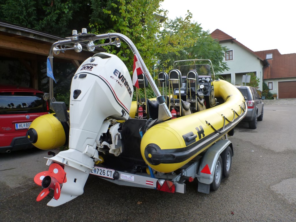

Alt 25.04.2015, 17:54
Abgegebene Danke: 9.511
so schauts bei Evinrude aus.
warum nicht alle Hersteller so eine Stütze einbauen ist mir sowieso seit Jahrzehnten ein Rätsel .
Name:	P1000803 (Medium).JPG
Hits:	54
Größe:	260,0 KB
ID:	18215   Klicke auf die Grafik für eine größere Ansicht
