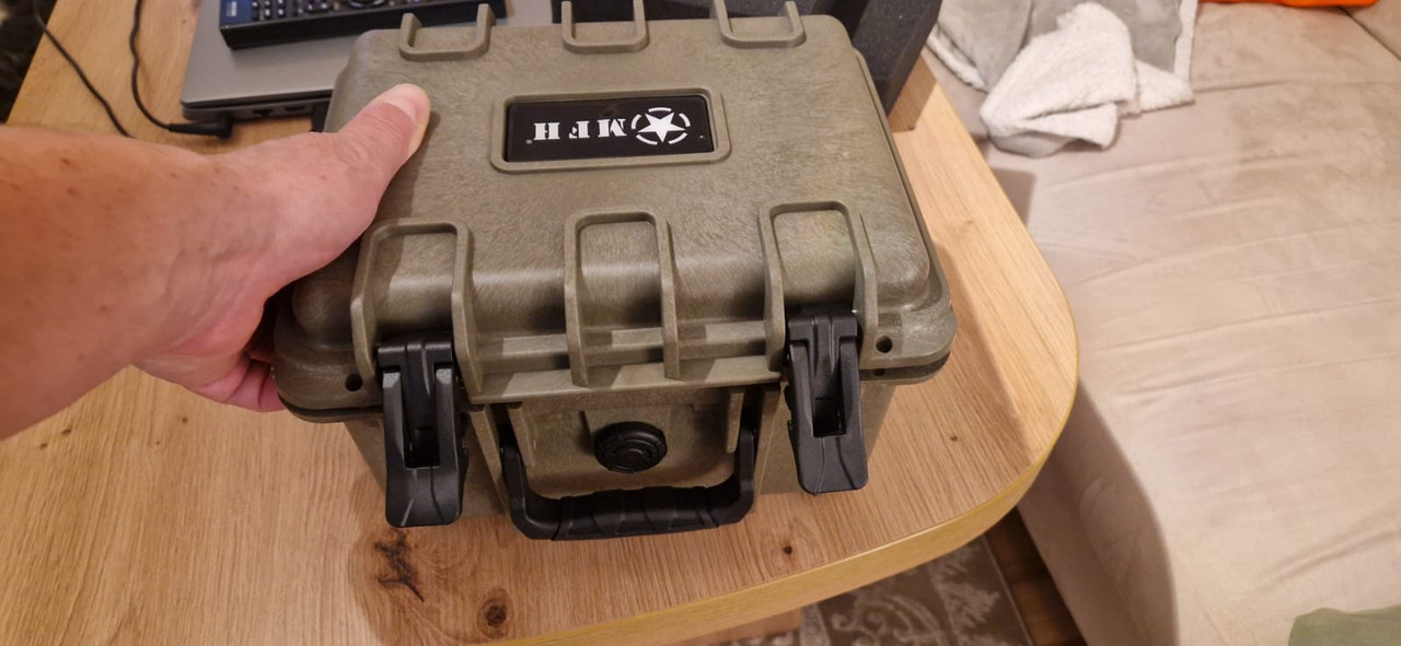

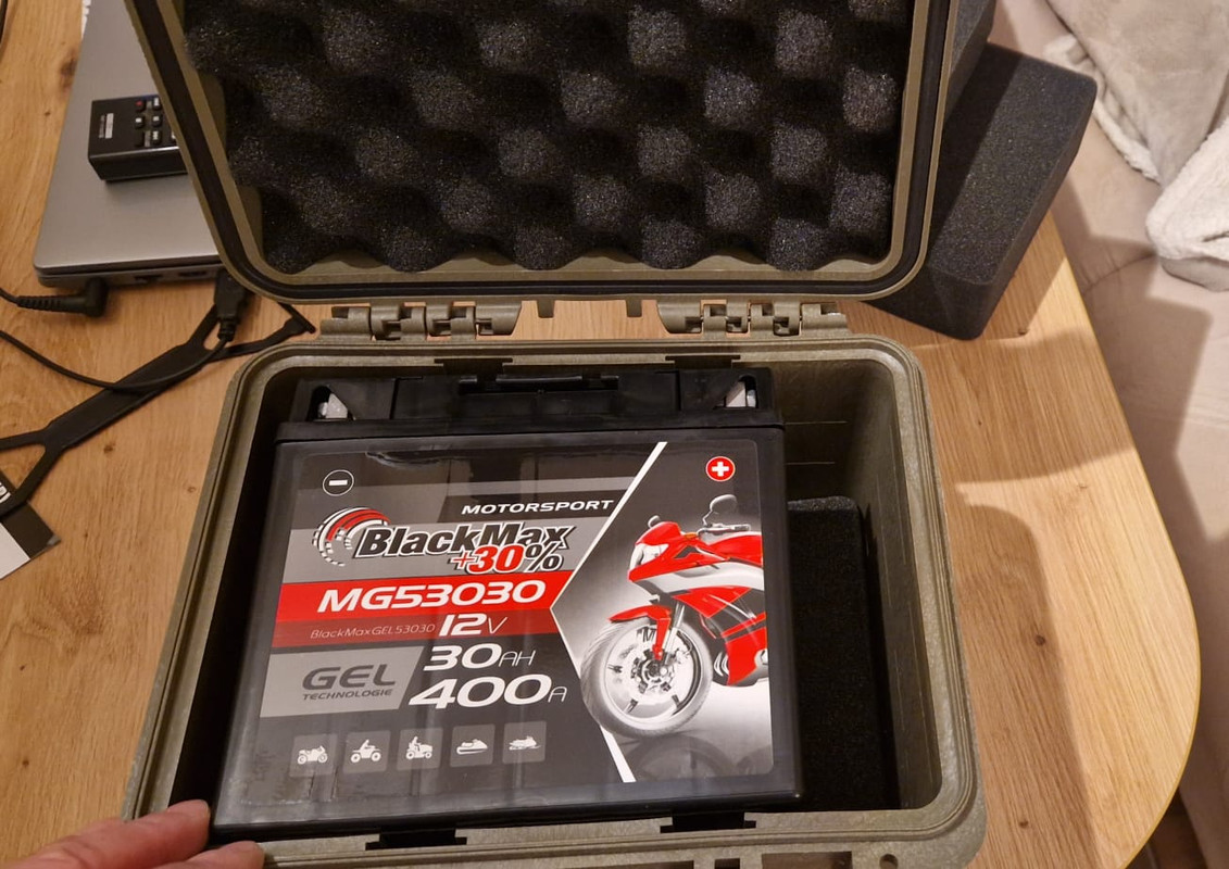

  #40
Alt 29.11.2024, 15:58
Bummi Bummi ist offline
Registriert seit: 08.11.2016
Beiträge: 80
Abgegebene Danke: 29
Erhielt 46 Danke für 17 Beiträge
So Batterie und Case ist da... jetzt auf den Motor warten und testen..
Folgende 2 Benutzer sagen Danke zu Bummi für den nützlichen Beitrag:
