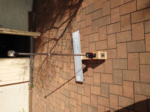

Alt 05.03.2022, 13:04
hempelche hempelche ist offline
Registriert seit: 04.03.2022
Beiträge: 12
Ich habe mir so etwas mit einer 2. Sitzbank gebaut
