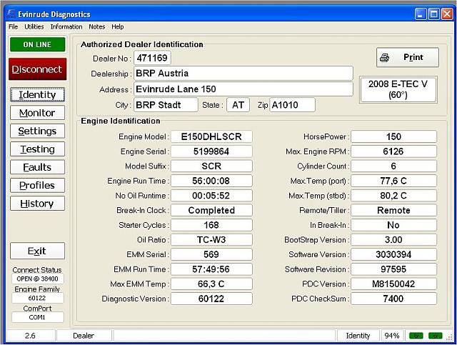

Das erste was bei meinem DF200 gemacht wurde, war Laptop rausholen, Diagnosestecker anschließen und erstmal ein bisschen am Computer rum daddeln. Ich wüsste nicht wer so was noch selber machen kann?

egal ob bei modernen 2- oder 4-Taktern, selbermachen kannst Sachen wie Ölwechsel samt Filter (nur bei 4T notwendig), Getriebeöl wechseln, abschmieren, putzen . Brauchst Du Spezialwerkzeug und kaufst es Dir, dann kannst Du auch beim 4T Ventile einstellen und kontrollieren.
Komisch eigentlich, dass die 4T-AB noch keinen hydraulischen Ventilspielausgleich haben .
Hat man die entspechende SW, an die manchmal gar nicht so leicht ranzukommen ist, und das dazupassende Kabel, dann ist die Diagnose übern Laptop schon cool . Einstellen kann man, zumindest bei meinem, nur Kleinigkeiten. Aber es ist ein schönes Spielzeug und total interessant.
PS: Olaf, Dein Vergleich ist unfair - Du bist von einem klassichen bärenstarken 150PS 6-Zyl.-2T auf einen brustschwachen 115PS 4-Zyl.-4T umgestiegen, Dir fehlen 10-15 km/h Topspeed. Obwohl Du 1000 l Sprit pro Jahr einsparst, ist die Ersparnis teuer erkauft .
Ausserdem kannst Du Dein "ich tanke gern"-T-Shirt nicht mehr anziehen .
Im Ernst - vergleicht man nicht Äpfel mit Birnen sondern einen 115PS 2T-DI mit einem 115PS 4T, dann erspart man sich NULL Sprit und nur ein bisserl Öl. Und um die Ölersparnis kriegst kein Händlerservice.
Moderne 2T oder 4T ist mehr Philosophie-Frage als eine Frage des Geldbeutels.
PPS: interessant ist der Thread - http://forums.screamandfly.com/forum...d.php?t=167055 - vor allem Beitrag #14 .
Optimax war eine aussterbene Rasse, bis die E-TECs kamen.

@ Ferdi: Das ist ja schon cool sich die gefahrenen Drehzahlen in der Statistik anzeigen zu lassen!
