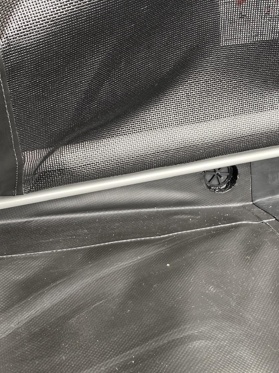

Ich habe mich hier angemeldet weil ich mir mit meinem neu gekauften Bombard C4 nicht mehr weiter weiß/ einen Rat benötige. Ich hatte bis vor kurzem ein C3, was trotz mangelnder Pflege problemlos 28 Jahre gehalten hat, leider hat sich nun der Spiegel gelöst. Ich habe entschieden bei dem Alter keine Reparatur vorzunehmen, sondern neu zu kaufen.
Nun zum Problem: Ich habe ein original verpacktes, vom Händler „geprüftes“ C4 ausgerollt und vor dem aufbauen festgestellt dass der Spiegel nicht sauber verklebt war.(siehe Bild1) Ich dachte kein Problem, kann passieren und bin nochmal hin. Nach langer Diskussion mit dem Händler dass es sein Recht ist den Spiegel einfach nachzukleben(was ich nicht wollte weil nagelneues Boot) hat er mir auf Kulanz ein neues mitgegeben, das ich diesmal selbst prüfen sollte. Ich also mit der Taschenlampe im Keller das neue Boot angeschaut und nichts gefunden. Heute nach dem Aufbau habe ich festgestellt dass der gesamte Unterboden nicht sauber verklebt ist.(Bild2)
Nun zur Frage: Ist es normal dass die Verklebung so extrem Blasen wirft? Vielleicht hat das gar nicht so einen großen Einfluss auf die Langlebigkeit und ich muss die schlechtere Qualität zum Vorgänger hinnehmen. Ist es bei euren (Bombard) Booten auch so dass die Verklebungen teilweise nicht sauber sind?

Sind die Fotos in aufgeblasenem Zustand aufgenommen worden? Weil laut meiner bescheidenen Meinung nach kann man das ohne Luft gar nicht beurteilen. Ich hab nix auf den Fotos erkennen können.
zumindest nix Schlimmes.
Blas mal auf und schau dann. So schaut das zwar nicht schön aus, aber bedenklich auch nicht.

Ein neues Boot und schon das zweite und der Schriftzug löst sich, da hat wer nicht gut geklebt. Die anderen Blasen, ist auch nicht gut gepresst, die Verklebung, sieht man öfter, doch bei z.b. Honwave und vielen anderen Chinabooten, auch bei meinem 3 D Tender oder Zodiac war das nicht so stark. Würde wandeln und eine andere Marke suchen. Es gibt echt so viele...

Auf den drei mittleren Bildern ist das Boot komplett aufgebaut mit 230mBar Druck. Es liegt auf der Seite, damit man die Verklebung zwischen Schlauch und Kiel sieht. Im nicht aufgeblasenen Zustand hat man die Blasen nicht gesehen.

Wenns fahrt, dann erfreu Dich dran und lass Dir die Freude nicht nehmen. Wenns Boot im Wasser ist und Du drinnensitzt, siehst die Schönheitsfehler eh nicht. Hauptsache es fahrt gut, und das wird ein C4 ja wohl machen .

Und geh davon aus das das Boot nicht mehr so langlebig ist wie der Vorgänger
Man nennt das von Herstellerseite auch: unser Produkt wurde optimiert

vor vielen Jahren hatten wir auch ein Bombard als Einsteigerboot. Da waren genau die gleichen Macken wie auf den Fotos zu sehen. Die Verarbeitung ist bei dem Laden wahrscheinlich leider normal.

Das einzige was mich stören wurde (und ich bin auch pingelig) ist der Schriftzug. Die kleinen Stellen an der Verklebung/Verschweißung findet man recht oft auch bei teuren Booten, und bei PVC Schluren wie meinen
Das ist aber ein reiner Schönheitsfehler.

ja vermutlich keine kritischen Verklebungen, aber bei einem Boot was regulär um 5k verkauft wird sollte sich das von china Booten, welche weniger kosten, unterscheiden und solche Verklebungen sollten sauber sein.
hast du mal überlegt die Bilder zu Bombard direkt senden und um Stellungnahme zu bitten?
hast doch nichts zu verlieren. ist aber nur meine pers. Meinung!

Bis auf dein Bild1 gibt es - außer das Logo - für mich nichts wildes.
Die kleine Stellen in der Bodenverklebung ist halt mal so,
das bekommt man nicht 100%ig weg, ist "Konstruktionsbedingt".
Wo und was ich auf jeden fall checken würde ist folgendes in Bild 1
Kontroliere ob da unter der Verklebung Luft ist, ob man es eindrücken kann.
Wenn ja, - das sollte verklebt sein - muss das behoben werden !
Wenn du direkt Spiegel fühlst und alles gut fest verklebt ist :
Alles in Ordnung und viel spaß mit dem Boot
