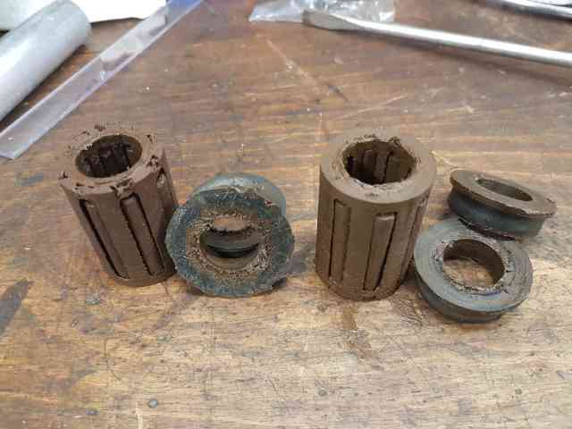

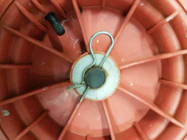

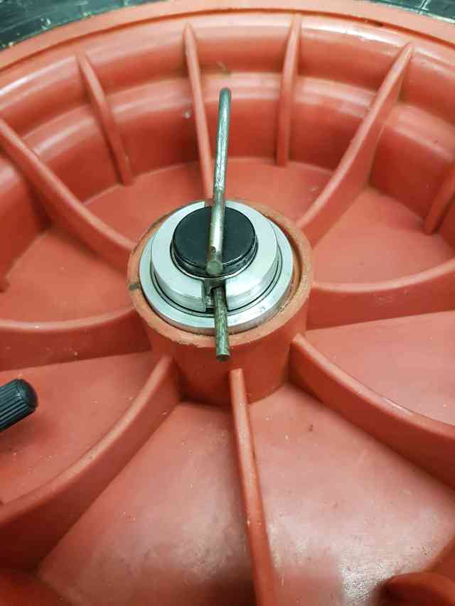

Die Ausgangsbasis....
Das kam dann bei der Zerlegung zum Vorschein. Lapidare Abdeckung von einem Nadellager.
Das auch irgendwie nur Mittig im Rad trägt. Und halt gammelig...

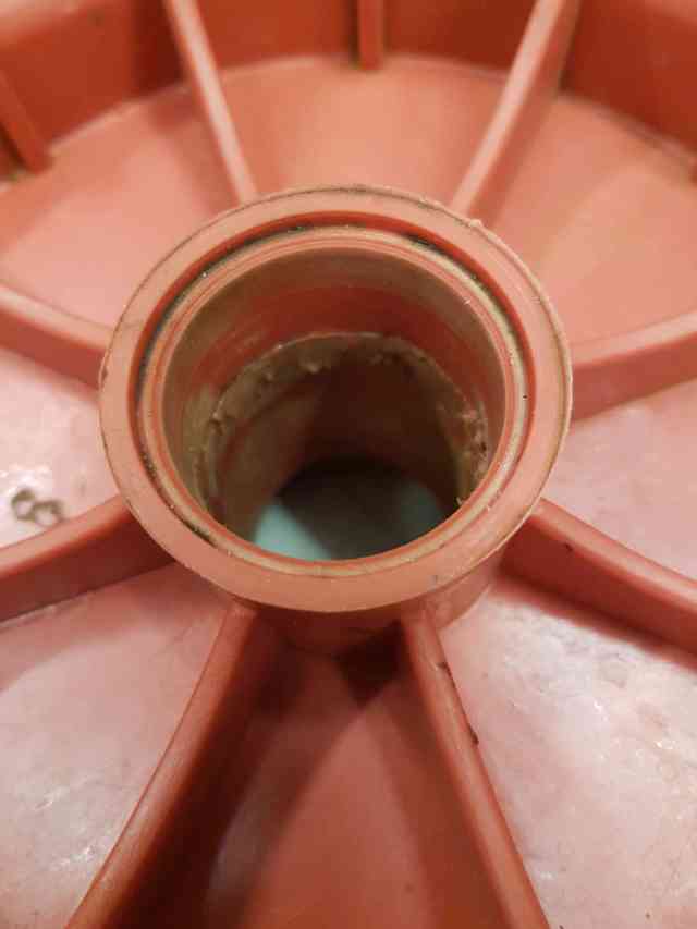

Das Rad sah dann in der Nabe auch nicht toll aus.
Die Lauffläche ist etwas angefressen.
Also ab auf die Fräse, ausgerichtet und mit dem chinesischen Wohlhaupter aus gedreht.
Damit gab es dann eine runde Bohrung auf die aufgebaut werden konnte.
