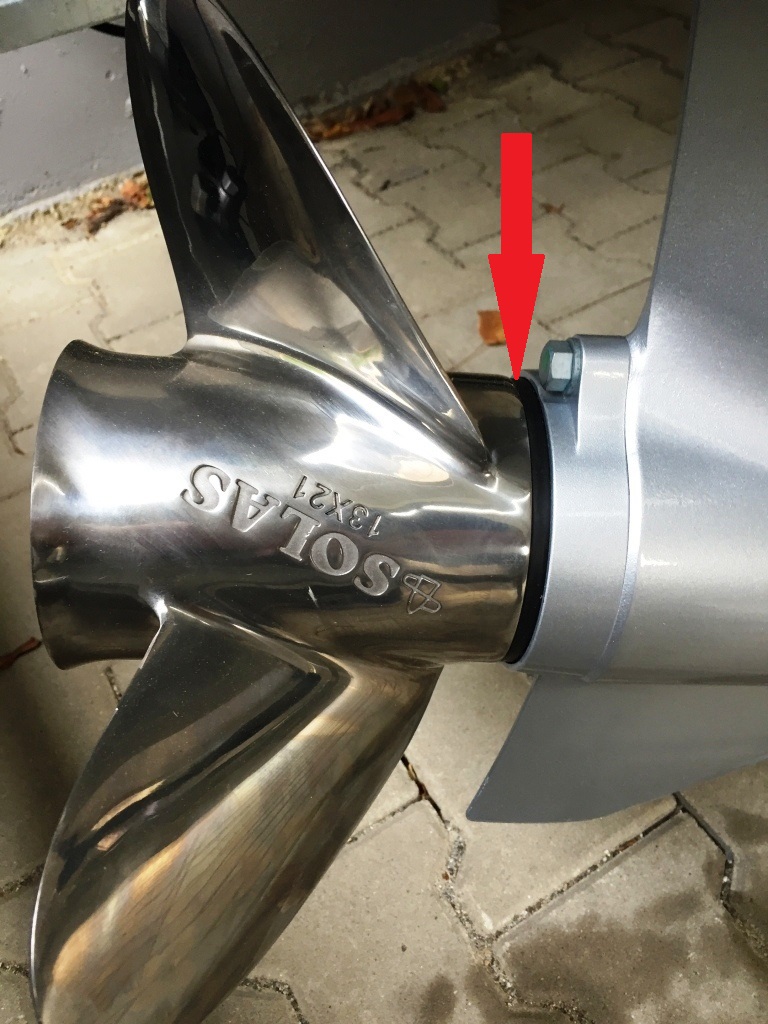

kann mir jemand sagen was für eine Funktion der Gummiring am Propeller hat?
Bei mir streift der nämlich an einer Stelle am Getriebegehäuse was mich stört.
Auf der Interboot ist mir aufgefallen das bei den Aussenbordern dort keine solche Gummis auf dem Propeller montiert waren.

Also an meinem Motor gibts an der Stelle keinen Gummi.
Bau mal den Prop ab, dann siehst du ob der Gummi am Prop
befestigt ist oder am Getriebegehäuse, oder ob der lose
dazwischen gelegt wurde.

Hast du ihn selbst montiert?
War der Ring schon auf dem Prop. ?
vielleicht ist es nur ein Schutzring und gehört da gar nicht hin?
Mach den Prop. runter und schau ob du ihn abziehen kannst.
und wenn da was schleift , gehört der auch nicht dahin.

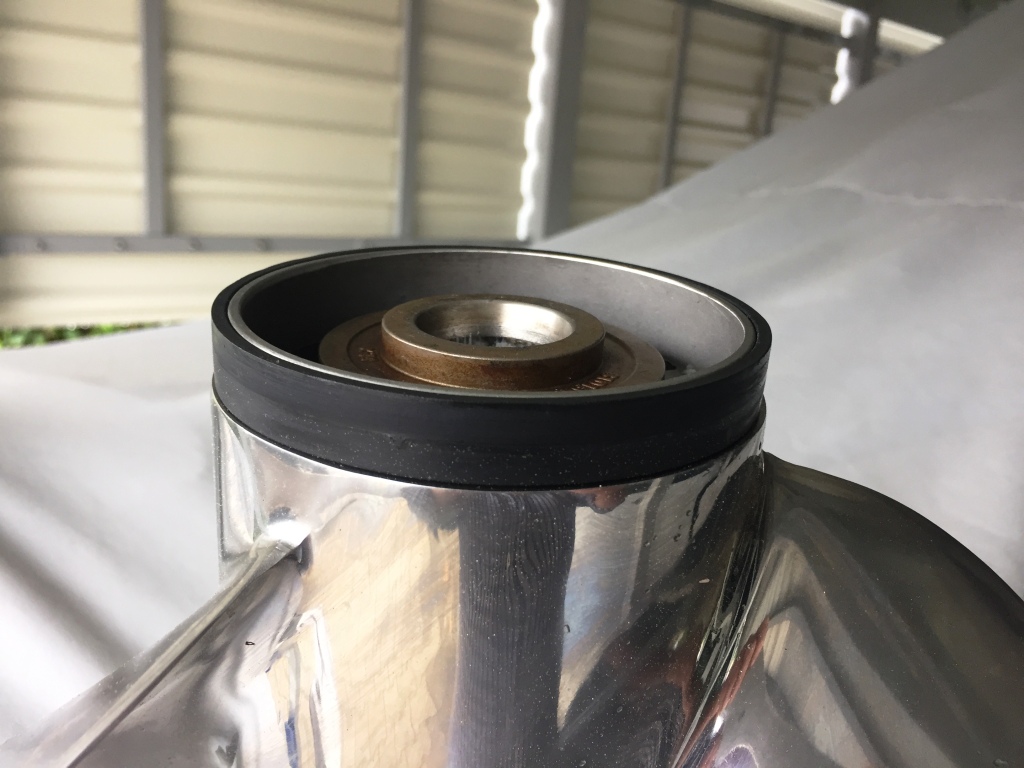

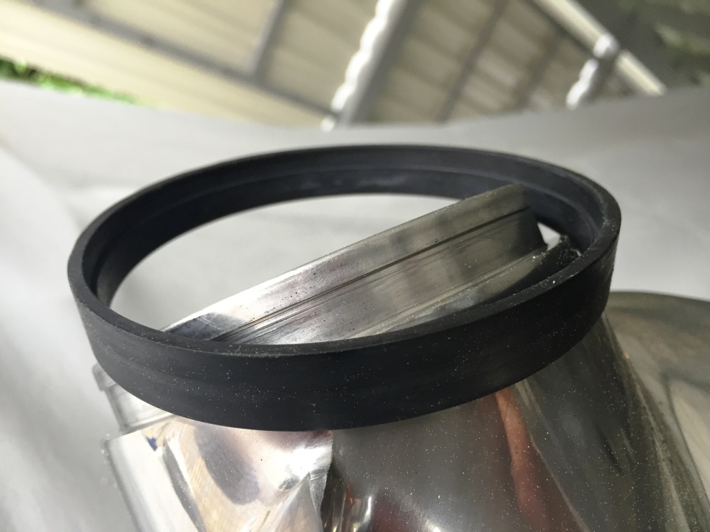

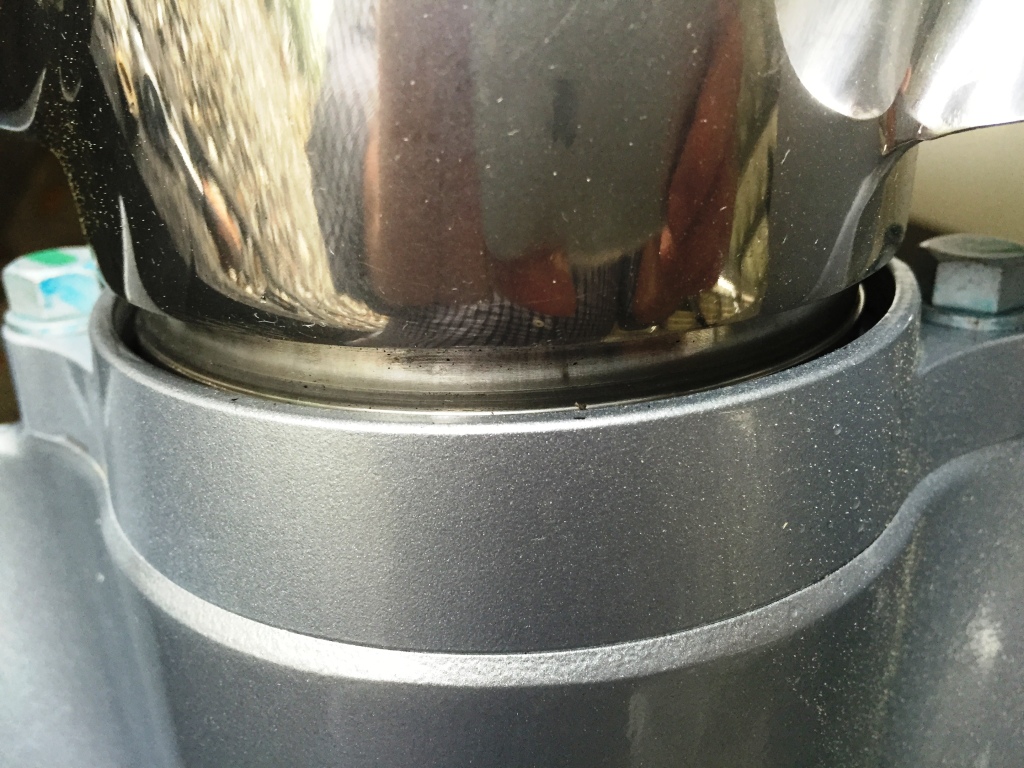

Hier ein paar Bilder,
man sieht also der Gummi gehört da hin.

Das sieht echt so aus, als ob der Ring da hingehört.
Hast Du auch einen Originalpropeller? Da würde ich mal den Außendurchmesser, der der in das Unterwasserteil eintaucht, messen, und dann mit dem Außendurchmesser vom Solas Gummiring vergleichen.
Hast Du eventuell Spiel in der Welle?
Oder ist die Gegendruckplatte auf der Welle falsch herum oder gar die falsche Gegendruckplatte installiert und der Propeller soll gar nicht in das Unterwasserteil eintauchen?
Es ist oft so, dass bei Zubehör Props NICHT die vom Motorhersteller für Originalpropeller vorgesehene Druckplatte verwendet werden kann, sondern eine Platte vom Prop Hersteller.

Thomas, wenn man sich das dritte Bild genau anguckt, sieht man eine dunkle "Scheuerstelle" am Prop.
Genau mittig gegenüber ist da so ein Prinörkel am Rand des UT.
Was ist das ??

Hallo Wolfgang,
hab ich noch gar nicht gesehen...man sollte halt doch die Brille aufsetzten wenn man nicht mehr so gut sieht
Muss ich mir mal anschauen. Danke

Kann der Ring nicht auch den Zweck haben, dass zwischen Propeller und Schaft keine Abgase austreten (was ja ein relativ enges Anliegen bedingen würde)? Ich kann mich noch erinnern, dass es zum Teil früher auch Bekannte gab, die ihren Propeller angebohrt haben, um an bestimmten Stellen vor den Propellerblättern Abgase ausströmen zu lassen (ggf. für höheren Schlupf beim Anfahren, um auf Drehzahl zu kommen?!). Es hat jedenfalls einen Effekt auf die Griffigkeit des Propellers im Wasser. Gegebenenfalls ist es für diesen Propeller wichtig, dass eben keine Abgase an die Blätter strömen?!
