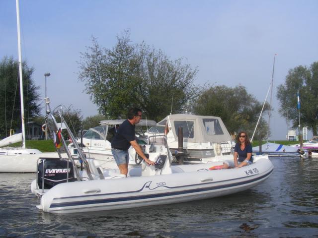

Willkommen im Club, schönes Boot hast Du da gekauft.
Vie Spaß damit!!
