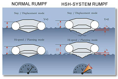

Hallo die Herren,
Einige Bootshersteller werben mit ihren HSH-Rümpfen (High-Stepp-Hull)
Sehe ich das richtig, dass durch diesen Rumpf eine erhebliche Krängung
da ist ?
Hat jemand Erfahrung damit ?
Wenn die Schläuche, wie auf dem folgenden Bild, das Wasser nicht mehr
berühren, geht doch das Geschaukel wie bei den GFK-Booten los
:sportschi
Sandra

Sandra,
glaub ich nicht, das Geschaukel ist ja nur, wenn die Schläuche nicht mehr im Wasser sind, wie bei dem Bild vom roten Boot.
Bei Deinen Skizzen aber sind ja in der 1. Reihe beide Schläuche im Wasser.
In der 2.Reihe, bei Gleifahrt, nur mehr am linken Bild, und der HSH-Rumpf nimmt die Schläuche raus.
Da krängt also beim Liegen nix, nur beim Fahren sind die Schläuche heraussen und damit hat man auch weniger Wasserwiderstand.

Hallo Sandra,
hab da eine andere Meinung als Ferdi, die Dinger wackeln . Ferdi meinte, daß sie nur in Gleitfahrt aus dem Wasser kommen, aber es gibt auch so Dinger, siehe Dein Bild, die auch so bereits hoch über dem Wasser stehen. Die neigen sich, bis der Schlauch im Wasser ist (ohne Schlauch würden sie kentern)
Gruß Blacky

Ich habe keine Ahnung ob das mit diesem HSH-Rumpf nur ein Werbegag ist,
aber in den Prospekten verschiedener Hersteller, (besonders die mit
sogenannten Professional- und Rescue- Modellen) ist mir halt aufgefallen,
dass die Schläuche im Stillstand z. T. das Wasser kaum oder nicht berühren.
Bei dem Bild von dem roten Boot sieht das Mädl nicht so schwer aus als das
sie das Boot in Seitenlage bringen könnte und dadurch auf der rechten Seite
der kpl. Rumpf aus dem Wasser ist.

Mit der Rumpfform (die breiten rails unterhalbs des Schlauchs) schaukelt das rote Boot auch nicht.
Zumindest nicht merklich. Der Schlauch voll am Wasser ist bei Tauchbooten interessant, ansonsten krängt das Ding nicht wesentlich.
