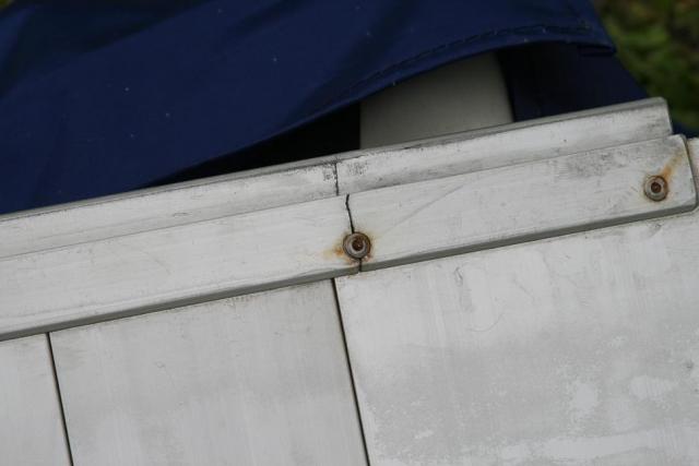

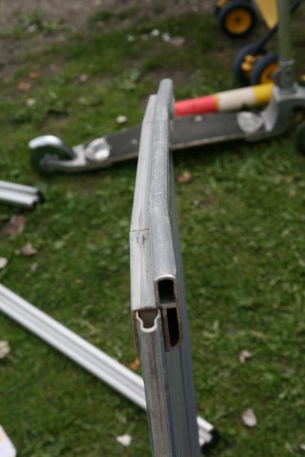

Hallo Gemeinde,
beim Abbau meines 3,50 Honwave hatte ich erhebliche Probleme die seitlichen Aluschienen herraus zu bekommen. Nur unter Einsatz eines Hammers war dies möglich.
Dann die Ursache: Die "Halteschienen" einer Bodenplatte war an 3 Stellen gebrochen und diese Platte war ziemlich krumm.
Siehe Bilder.
Nun möchte ich die Schienen wieder reparieren, aber die Frage ist: Woher nehmen? Schweißen? Ne, neu!
Hat jemand eine Idee?
Übrigens weiß ich auch die Ursache für den Bruch: Ich musste bei Windstärke 6 raus auf das Iysselmmer um einen anderen Bootsfahrer ab zu schleppen.
Die See war rau und die Wellen über einen Meter hoch. Dabei st mein Boot ziemlich belastet worden, viele Male schlug es ins Wellental.
Der Bruch ist also kein Wunder.
Happy End: Das andere Boot habe ich erfolgreich abschleppen können.
Grüße, Uwe

Hallo Uwe,
also ich würde es nicht einsehen wenn mein Boot bei 1 Meter Wellen durchbricht. Ist mir vor Jahren mit einem 380cm Quicksilver passiert- es gab anstandslos Ersatz von Quicksilver. Das hat zwar etwas gedauert aber
Ich würde Honda anschreiben, "freundlich" auf unser nettes Forum hinweisen und uns informiert halten. Schliesslich haben die doch einen Ruf zu verlieren. "Zeepter" hat sich doch in verschiedenen Fällen kulant verhalten und so Pluspunkte erarbeitet.
Zu allererst würde ich den Händler / Honda Marine kontaktieren.

Hi Uwe, den Bildern zu folge dürfte man Garantie ausschließen ?
Die Bruchstellen sehen typisch für Überbelastung aus, hatte auch einen nach meinem Sommerritt durch Deutschland.
Da ich noch in der Garantiezeit die Platte platt gemacht habe, ist es kein Problem gewesen, aber ich schließ mich Stefan an, das forum hat manchmal mehr Druck auf einen Händler oder Firma, als wie man sich vorstellt.... ( selber zusammen basteln kannst immer noch )

Hallo Uwe! Sollte es keine original Ersatz- bzw. Austauschteile geben, stelle ich mal als Vorschlag (!) ein paar Bilder ein, wie ich MEIN Problem mit den (allerdings) Holzplatten gelöst habe. Es war auch außen ein Rahmen gebrochen und ich habe mich hier belehren lassen, dass die Stabilität bei Aluminiumleiste durch Schweißen nicht wieder erreicht werden kann.
Ich habe die Platte beidseitig innen mit einer Aluminiumschiene verstärkt.
Schrauben durchgezogen (unten natürlich versengt :-)). Bis jetzt hat es gut gehalten:

Das Boot ist von 2006, also max Kullanz.
Ich habe heute Nachmittag eine freundliche Mail mit Verweis aufs Forum an Honda-Marine in Offenbach geschickt und auch prommt Antwort erhalten, dass sich der zuständige Fachbereich bei mir melden wird.
Der Reparatur bin ich mächtig, Schlosser und Schreiner Gesellenbrief... das muss reichen.
Möchte aber erreichen, dass Honda mir wenigstens neue Schienen schickt.
Entgegen der Meinung Alu könne man nicht schweißen...: Klar und zwar stabiler als ab Werk. Eine geschweißte Naht reißt niemals. Wenn man es kann.
Nur leider müsste ich mir dann ein WIG-Schweißgerät leihen.
Machbar, aber Austausch der Schienen ist doch leichter und weniger Arbeit.
