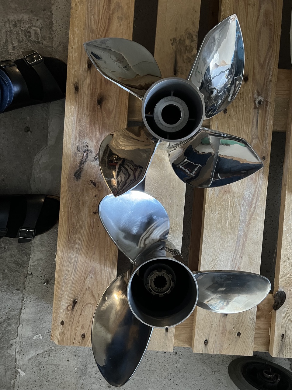

Ich habe noch 2 Props rumliegen die auf dem Suzuki schneller waren als der aktuell von mir gefahrene Revolution 4.
Beide möchte ich irgendwann mal ausprobieren.
Auf Dauer wird aber ein 4 Blatt auf dem Motor bleiben.
Der Revo hat den meisten Druck von unten.
Der Tempest plus ist halt ein 3 Blatt. Er war ca. 3-4 km/h schneller als der darauf folgende 4 Blatt Bravo one. Die SR ist mit diesem Prop und dem Suzuki 97 Sachen gegangen.
Bravo1 und Revo4 sind auf dem Merc fast gleich schnell.
Der Revo schiebt etwas besser an. Gefühlt kommt der Bereich wo die SR in den Chinewalk geht, einen Tick später.
Deswegen bin ich bei dem Revo geblieben.
Der 4 Blatt Ballistic, der hier noch rumliegt, ist schneller als der Revo aber er braucht Drehzahl bis er wirklich packt.
In der Welle macht er keinen Spaß.
Von dem Prop hatte ich mir, nach meinen Erfahrungen mit dem 3 Blatt Ballistic deutlich mehr versprochen.
Das sind meine bisherigen Erfahrungen mit dem einen oder anderen Prop.
Einen 3 Blatt Ballistic mit 23“ würde ich auch ausprobieren, sofern mir einer über den Weg läuft.

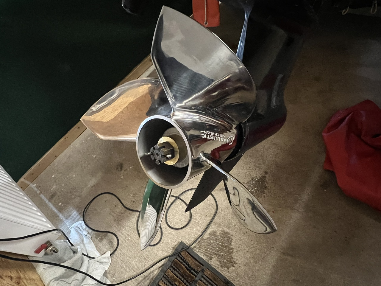

Alt 16.07.2026, 09:23
Beiträge: 25.986
Axel,
hat der Ballistic die Löcher offen?
Wenn ja, zumachen und Du hast einen völlig veränderten Ballistic, der plötzlich auch von untern antritt wie ein Ochse und die Performance oben bleibt die gleiche.
Ich hab die originalen Plastikstopfen zum Verschließen nicht bekommen und hab die Löcher mit 2-Komponenten Knetmasse verschlossen.
Das geht aber nur bei bärenstarken Motoren, aber so einen hast Du ja.

Ich habe noch ein paar Bilder gefunden auf denen der Grössenunterschied der Naben halbwegs erkennbar ist.
Der untere Prop ist ein Tempest plus mit dem ich angefangen habe zu testen.
Darüber ist der 4Blatt Ballistic.
Der 4 Blatt Ballistic montiert auf dem Suzuki.
Der Ballistic war ähnlich schnell wie der Tempest plus.
Bei der Probefahrt auf der Elbe ist mir auch nicht aufgefallen das er untenherum so anzugsschwach ist.
Da war ich auch noch in der Umgewöhnungsphase von der Doppelanlage auf den Einzelmotor und sowieso nicht so wirklich glücklich mit dem Anzug.
Mit dem darauf folgenden Bravo one wurde es dann besser.
Glücklich bin nun erst wieder mit dem Merc.
