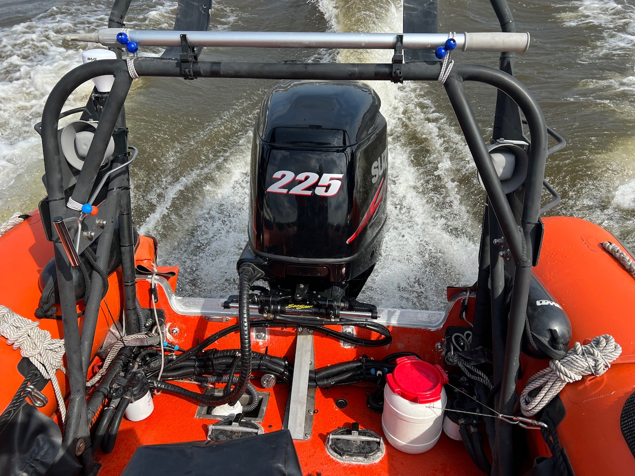

Ich mache am WE mal ein Bild.
Bin aktuell in NF unterwegs.

Hab eins gefunden

Jepp da kann man es gut sehen. Bombenfest!
