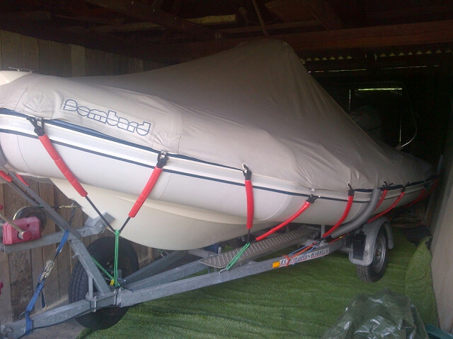

Hallo Leute!
Da die Persenning bei meinem Bombard nicht so 100% passt und die Halterungen / Spanner für die Scheuerleiste mal überhaupt nicht , habe ich mich heute mal an eine neue Verzurrung gemacht...!
Als Scheuerschutz habe ich Leitungsisolierungen (rot) genommen.
Eigentlich sind es für meinen Geschmack zu viele Spanngummies, aber eine andere Lösung hat sich mir nicht erschlossen
Wie habe Ihr das ganze gelöst? Bin für Verbesserungsvorschläge gerne offen!!!

moin florian.
die roten "schoner" würde ich aus erfahrung sofort wieder wegmachen. da zwischen deinen schläuchen und den schonern ein weichmacheraustausch stattfindet.
weise isolierung ist egal, aber rote streifen, die nie wieder weggehen, sind bestimmt nicht in deinem sinne.
für deinen zweck, gibt es extra persenninghaken.
zb.http://www.ebay.de/itm/5-Stueck-Hake...-/161147839485
der händler ist bei mir um die ecke. nur leider finde ich die haken nicht auf seiner hompage.

Hallo Florian,Seppel hat Recht.
Mein Boot hatte nur kurze Zeit Kontackt zu einem Grauen
Isolierschlauch,die Sreifen bekomme ich nicht mehr weg.

...hört sich ja nicht so gut an, wie von mir gedacht...!
Die Sache mit den beschriebenen Clips für die Scheuerleiste klappt bei der sch... Persenning leider nicht!
Die ist nämlich irgendwie nicht symmetrisch und ich bekomme auch nicht genug Zug auf das Tuch, damit beim Fahren sich das ganze nicht löst...
Wie sieht es alternativ mit den grauen Schaumstoff Isolierungen für Rohre aus (siehe meine Bilder vorne die zwei)???
Oder hat jemand eine gute Idee??!

Kauf dir ein Gummiseil und spanne das unter dem Boot durch.
Für die Schoner kannst auch einen alten Feuerwehrschlauch nehmen, die Frage ist, woher bekommst du den...

Für was überhaupt Schöner, nimm weißes Gummiseil

kauf dir zb. in der bucht edelstahlösen. schlag sie in ca. 20cm abstand, in deine persennig. dann nimm 8-6mm gummiseil (kommt auf die haken an) schon hält das ganze.
meine selbst genähte persennig sitzt auf diese weise wie fest geklebt. selbst bei 120km/h auf der autobahn.

Hallo Florian,
Ich hab mein neues Boot mit einer flatternder Persenning einen grauen Schleier an den scheuerstellen verpasst der nicht wieder weg geht. Also zum fahren nie wieder ein Persenning. Ich lass mir eine Abdechung für den Steuerstand machen und gut ist es.
Den Rest mache ich nach der Urlaubsfahrt sauber.
