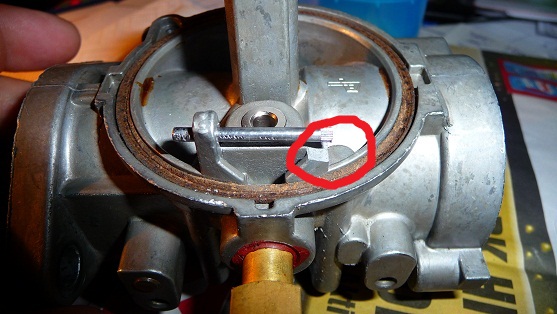

unser Rib Novamarine RH 350 mit Jet Antrieb Bj 1997 hat die Vergaser von Tillotson WB 826654-2WB 124 W 620
Nun ist bei dem einem Vergaser der Halter für den Schwimmer abgebrochen, daher brauche ich einen neuen, gebrauchten Vergaser.
Die waren auch beim Mercury Force 120 - 95 PS eingebaut .
Hat jemand einen Rat wo ich einen Neuen-gebrauchten Vergaser her bekommen kann ?
Hab schon alles durchsucht, find keinen, oder vieleicht hat ja jemand einen Tip was ich machen kann ????????????
Oder welchen anderen Vergaser ich nehmen kann ????

Bzw. was ist den weggebrochen? Kann man da nicht was basteln/reparieren?
Mach doch evtl. mal ein Foto vom Defekt.

Danke erstmal für die Hilfe,
hier mal ein Foto rechts abgebrochen
Danke gruß Thomas

Ach so na dat is natürlich doof...
Der Vergaser ist Alu nehme ich mal stark an?
Evtl. bekommst Du das ja wieder repliziert?
Da gibt es seit einiger Zeit so ein Alu-Reibe-Lot.
Findet man z.b. unter technoweld
http://youtu.be/Bu2bq9ad0e0
http://youtu.be/nxtmt6QCVd8
und diversen anderen Namen/Marken.
http://youtu.be/a0v41FGnrkE
Ist eigentlich zum löten, kann aber auch zum replizieren benutzt werden.
D.h. Du müsstest erst so viel Lot auftragen bis Du wieder die alte Höhe erreicht hast (oder höher und dann wieder abfeilen) und danach noch ein neues Loch für den Schwimmerstift gerade hinein bohren.
