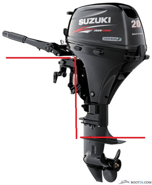

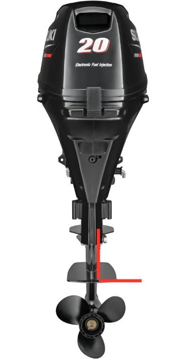

waren es 90° ??
als welchen Winkel würdest Du das bezeichnen ?

Alt 21.08.2013, 14:54
Benutzerbild von Emil
Emil Emil ist offline
Mein Fehler war´s nicht.
Registriert seit: 22.02.2012
Beiträge: 3.105
Abgegebene Danke: 1.938
Soll der Running Joke weiter gehen ??
Ok. der Anstellwinkel ist gemeint, der ist auch 45° Grad (nicht wie im esrten Post von mir versehentlich 90 geschrieben).
Aber der Winkel zur Seite sind auch 45°.
