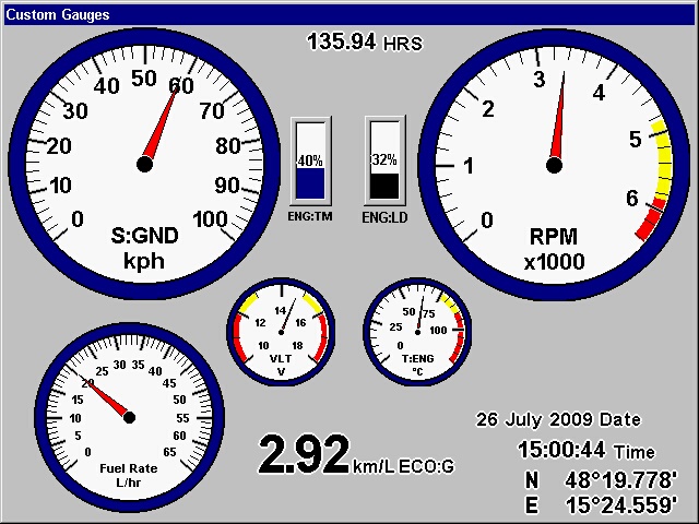

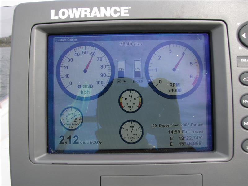

einer der der günstigsten NMEA2000-fähigen Plotter mit relativ großem Display ist der Lowrance Elite 7m
das E-TEC Interface kostet nochmal eineb guten Hunderter.
Ich weiß nicht, ob der obige Plotter das NMEA2000 powered, mein Lowrance 7200C am Zar53 hat das gemacht, weil der mit seiner externen GPS-Antenne schon über NMEA2000 kommuniziert hat und daher das NMEA2000 Netz schon vorhanden war und nur noch erweitert werden musste.
Wenn der Elite 7m das NMEA200 Netzwerk nicht powered, dann brauchst auch noch entweder das Starterkit oder das Teil davon, das den Strom ans Netz liefert, das Ding oben in der Mitte mit dem Sicherungblock.
Beim Kit wären halt gleich auch Kabeln, Endstücke und Anschlußstücke dabei.
Und einen gscheiten Plotter hätte man auch gleich, mit Motordaten entweder als Overlay oder als eigene Seite.
Wie man sieht, die Art der Anzeige der verschiedenen Daten ist frei wählbar, digital, als Balken, als Rundinstrument klein/groß, grüne/rote/gelbe Bereiche frei wähl- und einstellbar, als Overlay über die Karte drübergelegt oder als eigene Seite. Als Overlay eignen sich halt die Digitalanzeigen besser, auf einer eigenen Page kann man sich dann austoben .
die linken 3 Bilder sind Fotos, wie unschwer zu erkennen, die rechten 3 sind Screenshots, die man am Plotter machen kann, die auf die SD-Karte als jpg-Dateien gespeichert werden. Geil, oder ?
