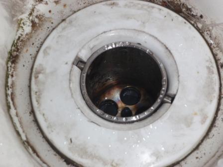

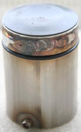

Danke Jörg und Sandra, habe euer Posting gestern nicht gesehen. Ist euer Deck permanent höher als die Wasserlinie oder liegt es auch mal darunter? Nur wenn es mal darunter liegt, kann die Wasserdichtigkeit der Auslassventile beurteilt werden. Wobei die Ventile durchaus so aussehen, als wären sie vollwertige Rückschläger.
Habe gestern meinen Prototypen für ein Rückschlagventil im Plicht-Auslass zusammen gebastelt. Es ist 100% dicht, hat einen Cracking Pressure von ca. 10 mm Wassersäule, d.h. die letzten 10 mm Wasser bleiben im Rohr stehen. Somit dürfte kein Flattereffekt vorhanden sein.
Die Platte, auf der die Membran dichtet, ist hier im Prototypen rudimentär gehalten, einfach 4 Bohrungen, basta. Das dürfte einen merklichen Widerstand darstellen und den Wasserabfluss deutlich behindern. In der Endlösung schwebt mir ein grösserer Durchlass vor, so wie im früher verlinkten pdf. Das ist allerdings nur möglich, wenn das Teil gelasert wird.
Ich denke, ich teste den Durchfluss des Prototypen mal wie folgt: 3 Lenzlöcher permanent verschliessen, eines temporär verschliessen, Boot vorne hoch stellen, Plicht mit Wasser füllen, das eine Loch frei geben und die Zeit messen, bis die Plicht entleert ist. Dann den Versuch wiederholen, wobei mein Rückschlagventil im Loch sitzt. Wenn die Zeit für die Entleerung nicht sehr viel höher ist, wäre die Lösung wohl praktikabel, zumal man durch die gelaserte Platte den Durchfluss noch ein wenig erhöht. Was meint ihr?

Erklärung zu den Bildern: im Bild Nr. 3 ist das Ventil eingebaut in den Plicht Ausgang. Es sitzt dabei um 180 Grad gedreht gegenüber Bild 1 und 2. Wenn ich nun so Wasser ins Ventil lasse, bleiben ca. 10 mm stehen: Cracking Pressure.

Habe gestern den Test gemacht: Boot mit Wasser gefüllt und einen Stöpsel entfern. Es dauerte 100 Sekunden, bis das Boot leer war. Dann mit dem selber gebauten Rückschläger Versuch wiederholt, es dauerte 180 Sekunden. Das ist eine enorme Verschlechterung, welche total inakzeptabel ist. Ich habe nun 4 Grundplatten zum Lasern gegeben, die haben einen grösseren Durchlass als der Protyp mit 4 Löchern. Ich hoffe, damit ein besseres Resultat zu erzielen. Ich befürchte allerdings, dass nicht nur der Durchlass limitierend ist, sondern auch die Membrane selber. Die faltet sich zwar schön zusammen, liegt aber trotzdem voll im Wasserfluss und bremst wohl gehörig ab.
Grau ist alle Theorie. Sobald ich die gelaserten Platten habe, baue ich ein neues Ventil und teste erneut.
