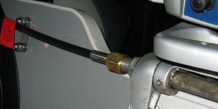

Ich bin zur Zeit dabei, mein zerlegbares Schlauchi in der Garage zu verstauen. Da ich bislang das Schlauchboot seit dem Kauf auf einen Trailer liegen hatte, hatte ich dieses auch noch nicht auseinandergebaut. Frage: Wie bekomme ich die Steuerstange los! Ich habe eine Lenkung von Allpa. Wenn ich die große Messingschraube mit einem Schlüssel lösen möchte, dreht sich die ganze Stange mit. Gibt es da einen Trick? Damit Ihr wißt, welche Schraube ich meine, habe ich ein Bild angehangen.
Vielen Dank!
mfG
Horst (Segelboy)

Du brauchst 2 passende Maulschlüssel. Mit dem einen hältst Du die Hohlwelle fest und mit dem anderen drehst du die Messingüberwurfmutter los.Dreht sich denn bei Dir die Hohlwelle oder die "Schiebestange" mit?

Wen ich mit zwei Maulschlüsseln zum einen die Überwurfmutter und die andere Mutter drehe, dann dreht sich die ganze Hohlwelle mit. Mir scheint, als wenn die Überwurfmutter zu fest angeschraubt wurde. Nur wie bekommen ich diese los?

Ich würde die Überwurfmutter,um sie zu lockern, mit einem Hämmerchen rundrum mit kurzen Schlägen vorsichtig beklopfen.Und dann die Welle mit einer möglichst großen Rohrzange festhalten. Viel Erfolg
Gruß Arnold
Alt 14.09.2008, 20:10
Mc Fly
Und imme rtüchtig caramba (Öl/Rostlöser) ran.
Das hilft!

Die Schraube hat sich gelöst. Danke für die guten Ratschläge!

Schön das es geklappt hat . Denk dran im nächsten Jahr die Lenkung regelmäßig zu fetten und bei längerem Stillstand hin und wieder mal zu bewegen. Sowas setzt sich gern mal fest.
