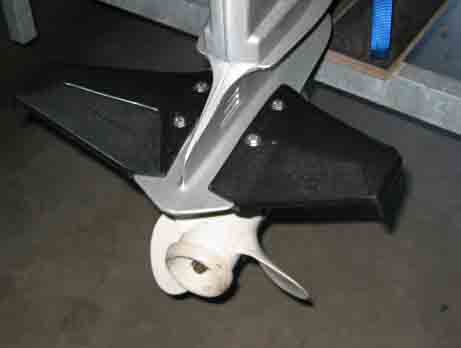

Hallo Zusammen!
Ich habe mit für meinen Evinrude 35 PS die LZ-Hydrofoils bei COMPASS gekauft. Mir ist wohl bekannt, dass über die Wirkung sehr unterschiedlich berichtet wird. Trotzdem möchte ich diese Flügel ausprobieren.
Die Packung gibt in Sachen der Montage eigentlich gar nichts her. Auch war keine Montageanleitung dabei. Nun meine Frage: Montiere ich diese Flügel weiter vorne oder eher weiter hinten beim AB. Wie sollten die seitlichen "Wingtips" zur Fahrtrichtung stehen. Sollten diese genau Parallel zur Fahrtrichtung sein?
Vielen Dank für Eure Antworten.
Vielleicht hat auch einer von Euch noch die Montageanleitung oder vielleicht ein Foto von den angebrachten Hydrofoils
mfG
Segelboy

hi segelboy! (netter vorname )
ich hab bei meinel letzten boot foils oben gehabt. die wingtips waren dabei parallel zur fahrtrichtung, sonst machen die dinger nur unnötigen widerstand.
von der postition her montier sie so, dass sie nicht garade auf einer starken rundung der antikavi-platte angescharaubt werden. so aus dem bauch heraus ca mittig.

In der Regel gehören die Foils doch auf Höhe des Propellers, also dass man den Prop von oben nicht sieht, wenn die Foils dran sind.

Hallo!
Ich habe die Hydrofoils nun nach Euren Empfehlungen montiert (siehe Bild). Ich warte mal ab, was die Dinge bringen.
Danke!
