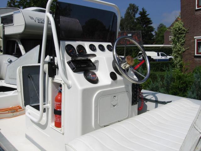

Hallo Gemeinde,
nachdem mein Wiking Komet GTS in gute Hände abgegeben wurde bin ich bei der Suche nach einem RIB in Holland auf ein AB Inflatable 450 VST gestoßen, welches auf mich einen passablen Eindruck macht und in mein Budget passt.
Folgende Konfiguration:
4,5 x 2 m, 250kg, Hecksteuerstand mit Sitzbank und Sitz vor Steuerstand mit Stauraum. Feuerlöscher mit eingebauter Halterung. Suzuki DT65 2 Takt mit Powertrim und Tilt (Betriebsstunden unbekannt), Einbautank, vollständige Instrumentierung mit Geschwindgkeitsmesser, Drehzahlmesser, Voltmeter, Trimanzeige, Tankanzeige, Ölstandsanzeige (alles von Suzuki). Radio/Kassette eingebaut mit Schwingdeckel, Bugstaukasten. Sonnentop, Persenning, Pegakipptrailer 650 Kg. Rundumlicht einsteckbar im Steuerstand. Keine Steuerbord und Backbordleuchte. "Innenraumbeleuchtung", selbstgebauter "Geräteträger"
Alles BJ 98. CE Zertifikat für Boot vorhanden. ABE für Trailer vorhanden.
Kleine Kosmetikschäden: An der Abrisskante am Heck leichte Schäden im GFK (evt. mal aufgesetzt), An vereinzelten überlappenden Nähten am Schlauch (Hypalon) leichte Ablösungen aber alles dicht. Kanten an den Staufächern teilweise "ausgefranzt".
Alles für 5,7k
Wie gesagt, auf mich wirkt der Preis reell, ich würde nur gerne die fundierte Meinung des Forums einholen.
Danke schon mal für Eure Meinungen!
Markus
