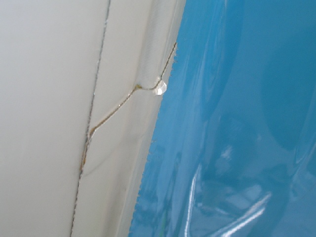

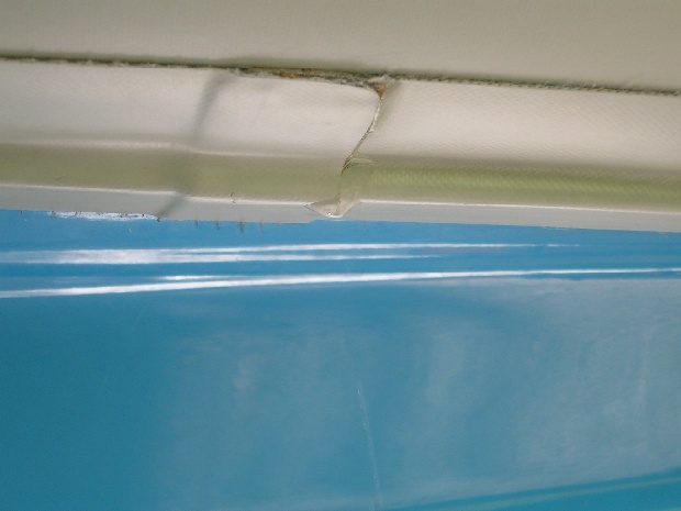

Wie Ihr sicherlich wißt , habe ich bei Wiking vor ca . zwei Wochen ein Orion gekauft ( Fahreigenschaften Saturn - Orion = Photos ) . Fährt sich absolut geil !!!! Allerdings habe ich etwas festgestellt , was ich nicht in Ordnung finde . Als ich das Boot aus dem Wasser holte und es mit dem Trailer die Slipanlage hoch zog , bemerkte ich , daß aus zwei Nahtstellen Wasser tropft und das nicht zu wenig . Luft verliert es nicht , aber Wasser !
Die Nahtstellen befinden an einer Stelle , wo die beiden kleineren hinteren Schläuche mit dem größeren Bugschlauch und mit der GfK - Schale verklebt sind . Wie kann das sein ? Ist das schlimm - weiteres Lösen der Nähte - Osmose durch ständige Feuchtigkeit zwischen der Bootshaut und der Schale ?
Also ich find das nicht so schön . Das sollte bestimmt auch nicht so sein ? Oder ist das bei Hypalonboote eventuell üblich ?
Na ja , ich hoffe nur , daß die Gewährleistung noch greift - Wiking noch solange existiert und ich somit einen Geschäftsparner habe .
Ich weiß , daß ich viele Fragen gestellt habe . Bitte beantwortet mir so viele Ihr könnt , damit ich eventuell von der Gewährleistung gebrauch machen kann . Da ich nicht weiß , wie lange Frau Bode noch der Geschäftspartner ist - bzw. Wiking besteht drägt die Zeit .

Ps. : Rein optisch betrachtet sehen die Nähte dicht aus - es hat sich zumindstens kein Material gelöst , aber dennoch scheinen sie ja , wie es die Photos undicht zu sein .
Hallo Daniel,
erstmal gute Besserung.
Das Wasser, was Du gleich nach dem Rausslippen bemerkt hast, kommt auf keinen Fall aus den Schläuchen. Das ganze Oberflächenwasser läuft bist zu der Klebestelle, welche hier als Tropfnase wirkt, und tropft ab. Beobachte das mal wenn Du es mal abspritzt (in Schrägstellung).
Gruß Blacky

Das Wasser stammt doch aus den Nähten . Das Boot war absolut trocken , als ich das Tropfen nach dem Slippen bemerkte - und selbst heute - 36 Stunden nach dem Slippen - tropfte es erneut bei Schrägstellung . Auf den Photos sieht man nur einen Tropfen ( aktuelle Aufnahmen in Brakel , nicht nach dem Slippen an der Ostsee ) , man sieht leider nicht bei diesen kleinen Photos den Wasserfluß der quer zur Naht - Rumpf verläuft .

Dann laß es nachkleben, ist ja der Verbindungslappen zwischen Schlauch und GFK-Rumpf.

Bitte um weitere Stellungnahmen , da es heute bei Schrägstellung immer noch tropft . Wo und wie kann das Wasser eindringen ; wenn ich die Klebestellen versuche mit den Fingern örtlich anzuheben gelingt mir das nicht - aber Wasser sucht sich halt seinen Weg . Können sich durch das Wasser zwischen der Schale und den Schläuchkörpern die Klebeverbindungen lösen - Osmose entstehen ?

Hallo Libra DW,
habe das gleiche Problem bei meinem gebrauchen Seetörn und bei meinem jetzigen Titan gehabt. Es handelt sich offenbar um winzige Löcher an der die Naht vollläuft und nach und nach Tröpfchen wieder abgibt. :sportschi
Hab auch schon mehrmals davon gehört. Bei mir habe ich ein paar Tropfen Sekundenkleber in das Loch laufen gelassen und feste angedrückt, hat bei beiden Booten geholfen und es traten bis heute keine Probleme mehr auf.
Du solltest aber vorher das Boot so hinstellen das das Wasser nach möglichkeit kompl. herausläuft, vor allen bei Salzwasser, klebe nur mit superflüssigem Sekundenkleber und zieh Einmalhandschuhe an. Klebestelle vorher anrauhen habe ich nicht gemacht.
Da im Werk nicht mehr geklebt wird stehen dir sowieso viele Kilometer an, ich würde an deiner Stelle lieber zur Flasche greifen.... Kleber natürlich..!!
Gruß Stefan

Ich weiß halt nicht wie sie der Mangel auswirken kann . Kann sich durch das eindringenden Wasser die Naht komplett lösen ? Da fehlen mir einfach die Fachkenntnisse . Zudem wurde mir beim Kauf versichert , daß das Boote mängelfrei ist .

ich hab mein Boot gestern zu Wiking gebracht . Die undichten stellen wurden sehr schnell lokalisiert . Genau da wo das Wasser raustropfte kaum es auch rein . Alles anderen Stellen waren dicht . Das hätte ich nicht gedacht , daß durch so kleine Löcher in den Klebe - / Verbindungsstellen des umlaufenden Bandes so viel Wasser eindringen kann , vor allem da diese nicht in Fahrtrichtung liegen . das nennt man wohl kapillare Wirkung .
Ich mußte das Boot einen ganzen Tag in Nachbars schräge Einfahrt stellen , bis es aufhörte zu tropfen . Man , ich fragte mich immer , wo die Wassermenge weg kam . Als man gestern das umlaufende Band anlöste , wußte ich wo sich das Wasser eingelagert hatte . In dem gesamten Hohlraum zwischen dem Schlauchkörper und der Schale . Der Schlauch ist lediglich durch zwei schale Bänder mit dem Rumpf verbunden . Ich waar der Meinung , daß der Schlauch komplettalmente an der schale angeklebt sei .
Ja - ja , man lernt nie aus .
Nun , wo ich weiß , wie Schlauchkörper angeklebt werden , werde ich ein wenig vorsichtiger - langsamer .
