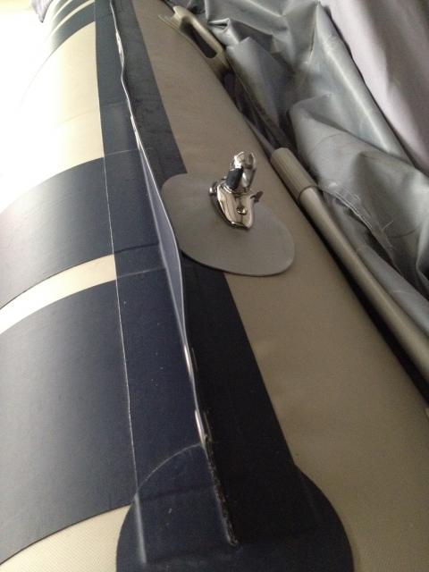

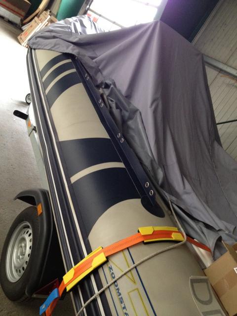

habe mir ein Bimini gekauft. 3 Stangen nennt man das glaube ich. Jedenfalls stehen 4 Stangen auf dem Boot auf. Nur wie mache ich die fachgerecht fest? Habe genau mittig einen Süllrand. Kann man das dort befestigen? Habe auch 4 Halter gekauft, die sehr teuer waren. Aber die müsste ich innen aufkleben... Das wird das Bimini aber gestaucht
Wenn ich die doch aufkleben sollte, das müssen die ja nach innen neben den Süllrand gesetzt werden. Wenn ich die aufklebe, wie verpresse ich die bis zur Austrocknung???
Vielen Dank für eure Bemühungen...

Diese kannst du nicht innen aufkleben, nicht weil das Bimmini gestaucht wird, sondern weil der Winkel bei den Drehschanieren passen muss.
Also umgeklappt und aufgeklappt, da muss das Bimmini gerade stehen!
Montiere die Halter einfach mal am Bimmini und klappe es auf, dann siehst du, was ich meine....
Montiere die Halter übrigens so, dass die Stifte nach innen abnehmbar sind, wenn die rausgeschleudert werden, dann sind sie sonst weg....

Ich würde einfach Schrauben durch die Ösen im Süllrand stecken, und das ganze verschrauben. Sollte das nicht stabil genug erscheinen würde ich Nylon oder Holzklötze unten einschlitzen, welche dann dafür sorgen das der Süllrand senkrecht steht.
Die Klötze würde ich durch die vorhandenen Ösen mit dem Süllrand verscharuben....
Als Material könnte man mehrere Lagen AW 100 miteinander (wasserfest) verleimen. Aber ich kenne Dein Bimini nicht...

es ist das Bimini wie im Bild dargestellt...
Ich wollte eigentlich eine professionelle fertige Kauflösung. Nix mit Holzklötzer ect. Da muss es doch eine andere Lösung geben. Am Süllrand mit Schrauben hält doch nicht, oder..? Der Süllrand bewegt sich doch?
