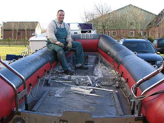

Alt 19.02.2005, 16:50
ribfreak
Tja Leute-
so sieht`s dann aus, wenn man eine einlaminierte Konsole "mal eben" ausbauen will- nur gut, das auch hier die Untergrundvorbereitung lausig gewesen sein muß, denn sonst kriegst Du Laminat nicht mehr ab...... habe aber auch so fast einen ganzen Nachmittag gebraucht, würg!
Wenn man danach dann vor seinem Boot steht, könnte man heulen oder kotzen, je nach Mentalität. Aber mittlerweile habe ich es wenigstens saubergefegt und ausgewaschen, da sieht es schon wieder etwas besser aus und viel kann ja nun wohl nicht mehr kommen......
