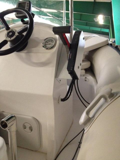

anbei Bilder...

Die Schaltung ist doch für die falsche Seite?!? Oder haste den Daumen an der rechten Hand auf der verkehrten Seite..?
...man kann auch mit anderen Fingern als dem Daumen trimmen
Das geht wunderbar und wirst noch häufiger sehen wenn es dich nicht stört kannst deine auch umbauen das du den platz nicht verschenkst und es direkt an der Konsole ohne Blech und Abstand montiert ist
Außerdem ist der kleine Finger auch super zum Trimmen

Nitril
Sieht ja schrecklich aus, diese Bleckkonstruktion und lose Kabel. Ich würde den Griff umbauen, so dass du das Blech weg werfen kannst. Dann mit den Kabeln entweder in die Konsole und unter Deck nach hinten oder neben der Konsole direkt durch den Boden. Erstere Lösung ist natürlich eleganter, aber der Biegeradius der Kabel muss mitmachen.
Die Konsole würde ich anschliessend maximal nach Steuerbord verschieben, so gewinnst du massiv Platz, kommst besser in den Bug.
