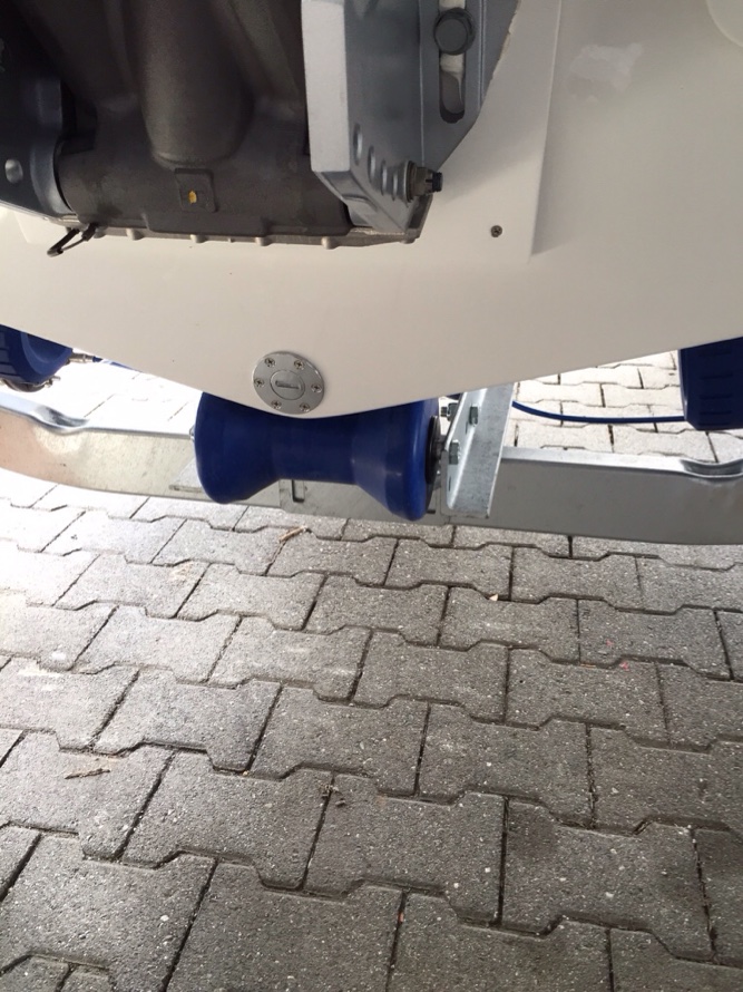

Hab das Boot 24 cm weiter vor gezogen danach liegt das Ende der letzten Kielrolle 4 cm vor Ende des Heckspiegels. Allerdings war die Achslast danach 106 kg. Also Trailer komplett aufgebockt und Achse auch um 24 cm nach vorne versetzt. Achslast jetzt 73 kg bei maximaler Achslast vom Auto mit 80 kg ganz ok so denke ich.
Ist schon traurig wenn der Händler so ein Boot ausliefert da habt ihr recht.
Danke für eure Ratschläge waren sehr hilfreich

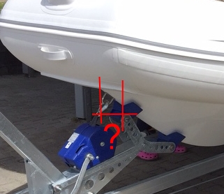

Zitat von Scherzibaby Beitrag anzeigen
Sag mal, wirst du dein Boot zukünftig mit den Füßen aus dem Wasser kurbeln? Da bekommt man ja einen Bandscheibenvorfall, so tief wie die Kurbel hängt.
Wenn du oberhalb der Bugöse so viel Platz hast, dass das obere Buggummi da rein paßt, dann würde ich die Winde so hoch setzen, dass der Gurt zwischen den beiden Buggummis läuft. Du kurbelst dann nicht im knien.
So läuft der Gurt doch über das obere Gummi und reibt sich mit der Zeit auf, oder?
Allerdings wird dann deine bisherige Arbeit nochmals anstehen, da das Boot bestimmt nochmal 10 cm nach vorne kommt.
Und wenn du dir die Arbeit nochmal machst und mit dem Gedanken spielst dir ein Ersatzrad zu gönnen, das natürlich auf der rechten Seite montiert werden sollte, so besorge es dir vorher. Sonst fängst du danach nochmal an.
Gruß Michael
Michael, ..., das ist so nicht ganz richtig, eher etwas weiter zurück, aber eher gering, da die Stütze steiler ist wie der Bug. , aber mit einem evt. Ersatzrad, oder Kistel für Zubehör und Gurte, hast du völlig recht, das wird die stützlast beeinflussen

  #82
Alt 26.04.2015, 19:41
Bandscheibenbenutzer
Registriert seit: 29.10.2010
Beiträge: 3.112
Abgegebene Danke: 9.017
Da hat Michael total Recht!
Ist mir gar nicht aufgefallen....
Deine Winde sitzt viel zu tief.
Es sollte ja möglichst die Bugöse auf gleicher Höhe wie die Winde liegen.
Also muss die Abstützung mit Winde hoch.
Das Seil dann durch die Abstützung durchgefädelt.
Dann liegt aber die obere Abstützung nicht mehr am GFK an, sondern am Schlauch
Verstehst Du was ich meine....?
Joachim

Zitat von sammy Beitrag anzeigen
michael, ..., das ist so nicht ganz richtig, eher etwas weiter zurück, ...
Hits:	38
Größe:	54,6 KB
Gruß Michael
Wenn dem so sein sollte, dann event. so oder so ähnlich.
Hits:	28
Größe:	145,3 KB
Einfach die Wippe nicht mittig montieren. Das wirst du aber ausprobieren müssen.
Gruß Michael
Michael, ,..., parallel Verschiebung, Mathematik / Geometrie , schieb den Arm an der Stütze nach oben, da verändert sich nix am Abstand zum Boot und dessen Position
LG. Micha
