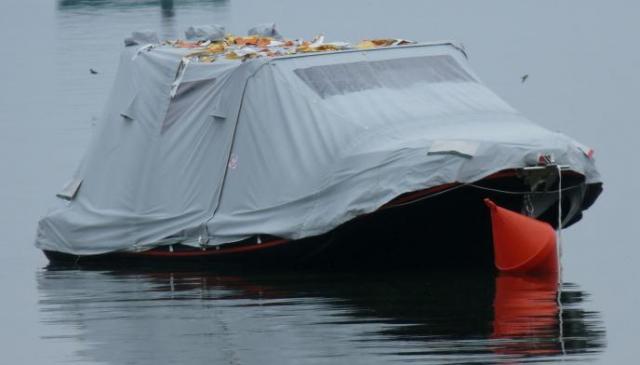

Ferdi, Du meinst in etwa so wie auf meinen Bildern? Da hatten wir einen sehr ähnlichen Gedanken .....
Das ganze habe ich über das Bimini konstruiert, der vordere Teil mit Reißverschluß am hinteren Teil befestigt, man kann also mit nur dem vorderen Teil auch fahren. Mit Heckteil ist es nur zum Übernachten gedacht, daher reichen auch die Fenster aus.
Anstatt der der Abspannleinen am Bimini habe ich Alu-Teleskopstangen genommen, die dann ander Reling zu befestigen sind. So kommst Du mit extrem wenig Befestigungsmaterial aus. Das Teil kommt jeden abend an der Boje aufs Boot, ist raz-faz auf- und abgebaut und dank DTT-Stoff auch klein zu verstauen.
Das "Gebembel" auf dem Dach sind Folienstreifen, die die Möwen abhalten sollen. Sollen .....
Das ganze hat jetzt seine Feuertaufe bei dem heftigen Sturm am Bodensee bestanden. Einziger Schaden:Leider hat aber der Hagel Löcher in die Scheibe geschlagen, direkt am Rand, wo sie nicht nachgeben konnte. Die muß getauscht werden und dann kommt gleich auch noch eine Abdeckung darüber, daß das nicht nochmal passiert. Der Sturm wir das heftigste, was die Anwohner bislang erlebt hatten. Die Wohnwagenvorzelte sind der Reihe nach eingekracht, war richtig heftig.
maikel
Also ich hätte das jetzt für Herbslaubdeko gehalten!!
Aber im Ernst, eine Hafenpersenning ist gewiss schön und gut, doch da wäre ein Kajütboot vielleicht doch die richtige Wahl.
