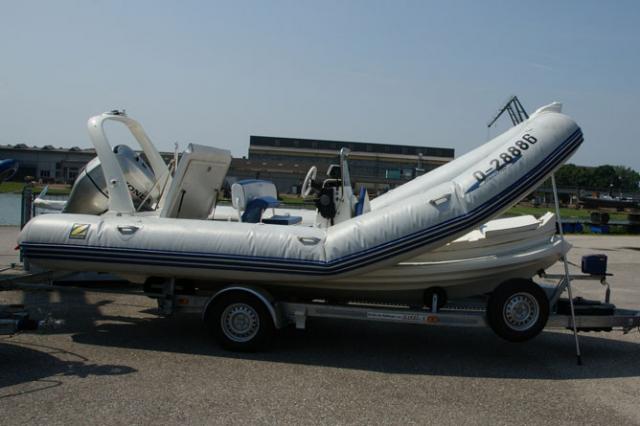

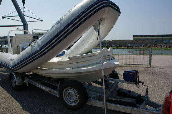

Bei mir war es die Bugwelle eines Schwimmkrans auf der Donau, die mein Boot(Zodiac Medline 2, 3 Jahre jung) außer Gefecht setzte. Ich rate nur jedem beim Wellenlesen die Schwimmwesten anzulegen !!!
Uns ist bis auf blaue Flecken nichts passiert, der finanzielle Schaden war enorm und eine Bootssaison war auch futsch.
Die Medlinefahrer sollen nach leichtem Rauwassereinsatz, zumindest ein bis zweimal im Jahr Schlauch und Keder kontrollieren (beim Schlauch Luft ablassen und hochheben).
lg. Dietmar
lg. Dietmar

Zitat von seiba Beitrag anzeigen
Wie schnell bist Du den da reingefahren? Und macht ein Schwimmkran wirklich so ne Welle?
Das sieht schon gefährlich aus!
Der Speed war nicht so hoch. Ich schätze ca. 25 - 30 km/h (Halbgas), ich hatte einen Passagier an Bord! Zodiac meint, dass maschinenerzeugte Wellen sehr kurz und steil sind und deshalb sehr gefährlich.
Ein Donauschwimmkran verursacht eine Wellenhöhe von ca. 50 - 80 cm.
Die Zodiacboote sind durch den abnehmbaren Schlauch nicht unbedingt die schnellsten Wasserfahrzeuge. Mein Zodiac fährt maximal 60 km/h. Selbst wenn ich mit 60 km/h über die Wellen gezischt wäre (mit Passagier völliger Schwachsinn), müsste es diese kurze Beanspruchung aushalten.
Hier die Ferndiagnose von Zodiac.
Die Überprüfung von ZODIAC, France hat ergeben, daß das Boot mit einer hohen Geschwindigkeit beim Überholen eines Schwimmkranes in ein sehr kurzes und hohes Wellental gefahren ist.
Der Aufprall auf der Welle war so stark, das der eingehängte VA - Karabinerhaken sich Aufgezogen hat.
Durch den starken Aufprall in der Welle, der Senkrecht erfolgt sein muß, wurde der Schlauchkörper im Bugbereich so stark belastet, daß der Karabinerhaken sich verformte, die innere Befestigungslasche zerriß und der Keder beidseitig vom Schlauchkörper abgerissen wurde.
Deutlich ist auf den Bildern zu sehen, das ein Abriß erfolgt ist; große Gewebeteile des Schlauchkörpers wurden mit abgerissen.
Die Klebeverbindung zwischen Keder und Schlauchkörper hat selbst dem großen Aufprall in der Welle des Schwimmkranes Standgehalten.
Es liegt also weder ein Fehler bezüglich der Verklebung des Materials, noch des SHARC-DUOTEX Bootsgewebes an sich vor.
Ferner bestätigen wir, dass kein grundsätzliches bzw. allgemeines Problem mit unserem SHARC-DUOTEX Bootsgewebe existiert.
Es handelt sich hierbei um einen Einzelfall !
ZODIAC Frankreich und auch wir kommen zu der Auffassung, dass in Ihrem Fall ein Fahrfehler des Bootsführers vorliegt, der zu dem von Ihnen reklamierten Schaden führte.
Die Anmerkung von Ihnen, das Boot wäre für 4 Meter Wellen zertifiziert ist so nicht ganz richtig.
Das Boot ist nicht in eine 4 Meter hohe, durch Wind erzeugte Welle gefahren, sondern in eine sehr kurze und tiefe Welle, verursacht durch einen Schwimmkran, mit wahrscheinlich zu hoher Geschwindigkeit, geraten.
Aus diesen Gründen sagt ZODIAC France ausdrücklkich, daß es sich hierbei nicht um einen Garantiefall sondern um einen Bedienerfehler handelt.
lg.Dietmar
