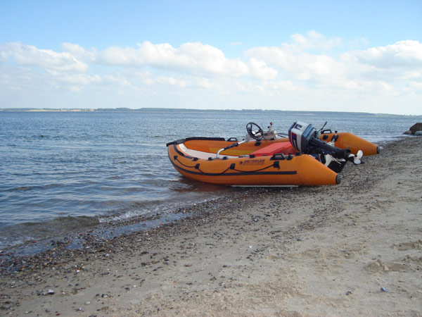

Johannes,
mein vorheriges Boot war das Metzeler Markant RH, das war Deinem sehr ähnlich (3,70m lang, knapp 1,80m breit, auch die Aufteilung innen war ähnlich).
Es hatte mech. Trimmklappen serienmäßig montiert. Das Boot war mit mir am Steuer (Gewichtsklasse Rudy ) immer noch hecklastig... Wunderdinge darfst Du also nicht erwarten, auch ist die Einstellung immer ein Kompromiss zwischen möglichst gutem Angleiten und Vmax.
Was die Dinger dennoch bringen, habe ich erst gemerkt, als ich sie mal weiter nach oben verstellt hatte, um auf mehr Höchstgeschwindigkeit zu kommen. Danach habe ich sie ganz schnell wieder nach unten verstellt. Nur, wie gesagt, den Effekt solltest Du nicht überbewerten...
Anbei ein Foto, ich hoffe, man kann zumindest eine der Klappen erahnen...
Hits:	54
Größe:	69,9 KB
