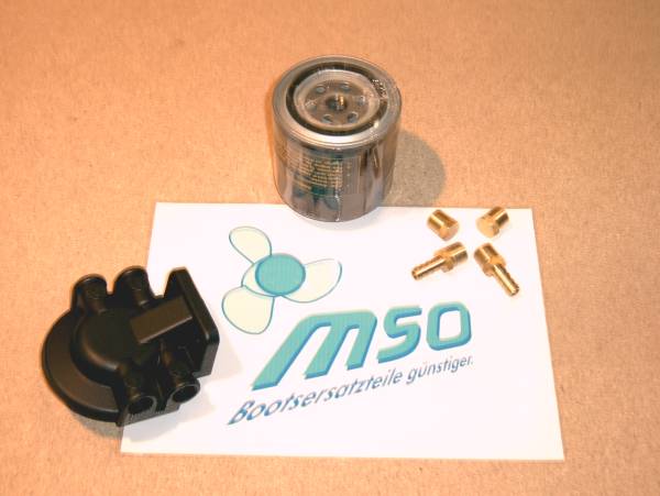

Standard Wasserabscheider für 25€ ??
für 25 € würde ich das Teil noch zwischensetzen.
Kennt dieses Teil jemand, taugt das was?
Kann ich den einfach dazwischen bauen?
Wie Blacky schon sagte , hinten am Spiegel befestigen.
gruß Uwe
Wasserabscheider von Marineshoponline:
Die Installation ist von jedem Handwerker leicht durchgeführt. Der Filter wird mittels mitgelieferten Anschlüssen in die Kraftstoffleitung verbaut. (Zwischen Tank und Motor, an einer für Sie leicht zugänglichen Stelle).
Eigenschaften:
Dieser Wasserabscheider / Kraftstofffilter hält Schmutz der Kraftstoffes sowie Kondenswasser aus dem Tank zurück. durch Installation des Filters ist ein störungsfreien Betrieb Ihres Motors gewährleistet.
Verbrauch:
Der Filter hält bei mittlerer bis starker Belastung 12 Monate.
Verbrauchte Patronen des Abscheiders können bei uns zum Preis von 8 € nachbestellt werden.
Garantie:
Der Wasserabscheider wird mit einer Funktionsgarantie von 12 Monaten ausgeliefert.

Hallo Uwe,
ich würde mir nur einen Filter/ Wasserabscheider holen wo ich sicher sein kann das ich auch später die Filterpartronen noch bekomme.
Ich habe für meinen Wasserabscheider / Filter 56 Euro bezahlt. Das Teil ist aber auch komplett aus Metall und unten ist es Plexiglas damit ich kontrolieren kann ob sich bereits Wasser angesammelt hat.

Hi Jürgen,
volle zustimmung...
was bringt ein billigteil wenn man es jederzeit komplett austauschen muss,
weil es später keine Filter gibt...
Zudem denke ich das eine Metallausführung stabiler ist wie eine aus
Kunststoff,... natürlich auch was teuerer...

Hallo Jürgen
habe bei Stockmann im Katalog einen gesehen, mit Filterkartusche aus Alu und Wassersammler aus transparentem Kunststoff mit Ablassventil. Auf dem Filter steht Delphi 296 - ist das so ein Teil, welches du hast? Kostet dort 39,99 - Ersatzfilter 5,90 - Anschlusssatz gerade oder 90° 9,90 ( mal anrufen ob der zwingend benötigt wird).

Hallo Uwe,
um auf deine Eingangsfrage zu gehen. Beid em Filter handelt es sich um den Mercruiserfilter als Nachbau. Die Mercruiserpatronen passen ohne Probleme und sind auch fast überall zu bekommen. Ich fahr schon seit Jahren diesen Filter und bin voll zufrieden. Ich habe letzten Winter meinen Tank ausgebaut und konnte shen, was nach 2 Jahren Kroatien schon so alles drin war. Wer ohne Wasserabscheider fahren will soll dies tun. Aber bei einem größeren Motor, der einiges an Kraftstoff durchzieht würde ich immer mit solch einem Wasserabscheider fahren. Aber Ersatzpatrone nicht vergessen. Soll ein System macht natürlich nur sinn, wenn man genügend Platz zum festen Einbau hat.
Robert
