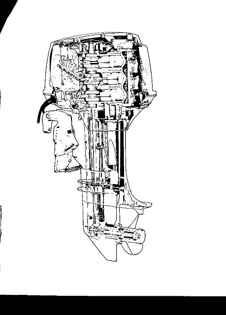

Der Thermostat sitz am höchsten Punkt des Kühlkreilaufs vor dem Rücklauf, ansonsten wäre der Motor ohne Wassermantel beim Warmlauf. Der Kontrollstrahl wird aus dem Motorkühlmantel abgezweigt. Die Kanäle sind schon recht groß. Ich habe bei den Teilen nicht wirklich Problem das auf sich beruhen zu lassen. Wenn die nicht vor dem Thermostat sitzen dann werden wahrscheinlich schon entsorgt worden sein. Im Anhang mal ein Motorschnitt darauf kann man den Kreislauf erkennen. Ich habe zu Hause noch andere Bilder. Von meinem Arbeitsplatz ist es nicht ganz so einfach zu Hause auf dem Server Bilder zu suchen.

@Wolfgang: Hast Du denn die Grafik mit dem Kühlsystem in einer höheren Auflösung?
