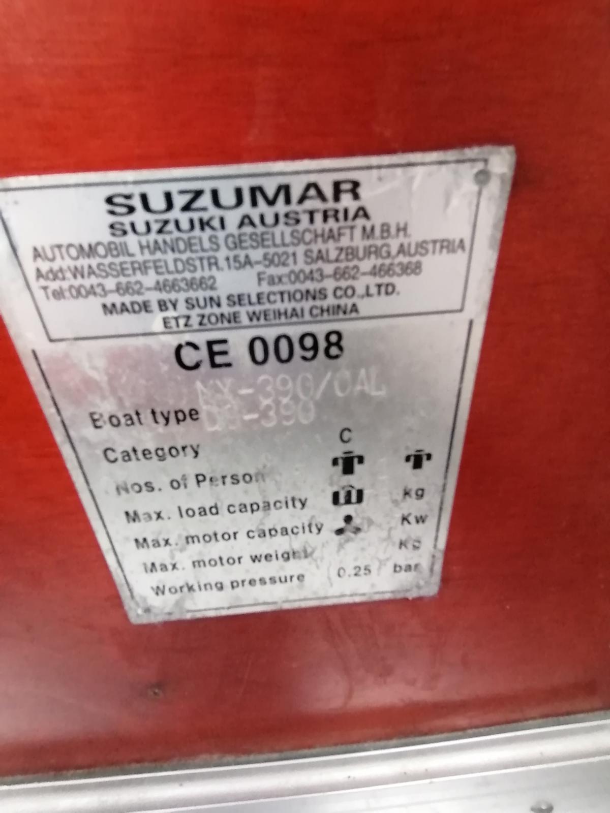

ich habe ein Suzumar DS 390 mit einem 30 PS 2-Takter von Mariner.
Nun haben wir vorhin gesehen, dass sich die Verklebung auf der einen Seite vom Spiegel gelöst hat.
Kann man das selbst reparieren?
Und wenn ja, wie?
Ich hoffe Ihr habt Tipps für mich und es wird wieder.
Haben jetzt erst eine Fernlenkung mit Motor investiert.
Ich habe mal paar Fotos angehängt.
Vielen lieben Danke für Eure Hilfe.
Melanie

Nabend Melanie,
soweit ich das sehe hast Du jetzt erst mal nichts falsch gemacht.
Es kann halt manchmal dauern bis sich jemand meldet der so was selber repariert.
Ich bin da schon mal der falsche...
Kann Dir aber so viel verraten das man hier bestimmt etwas generell übers Kleben findet.
Wo genau habe ich allerdings keine Ahnung.
Was immer hilft ist eventuell ein Anruf bei Frank von Schlauchbootreparatur.
https://www.schlauchbootreparatur.de/
Hier im Forum als Holländer unterwegs, aber da er mehr klebt als hier mit liest, wird er sich sehr wahrscheinlich nicht hier in dem Trööt melden.

Ich habe mir ein Schlauchboot mit abgelöstem Spiegel gekauft und es wieder aufgebaut.
Ich hab auch Frank angerufen und um Tipps gebeten. Frank ist ein sehr netter und hilft auch am Telefon, aber er hat nicht unrecht, wenn er sagt: Wenn sich erst einmal eine Stelle löst, folgen die anderen Verklebungen auch.
Ich habe aber trotzdem bei ihm im Shop Kleber und Material gekauft und bin jetzt schon mit meinem geklebtem Schlauchboot in der zweiten Saison.
Wenn man sich an die Anleitung des Klebers hält, dann kann man das schon zusammen kleben.

Ja mach das aber den Kleber bekommst du auch woanders.
Mach die Stelle sauber (alten Kleber abrubbeln), setze Abstandshalter (kleine Stücke Schaschlikspießchen), klebe es vorher ab und streiche den Kleber auf.
Nach 2 maligen Auftragen und Abtrocknen feste mit Druck andrücken.
Ist keine große Wissenschaft wenn es nur diese Stelle ist.
