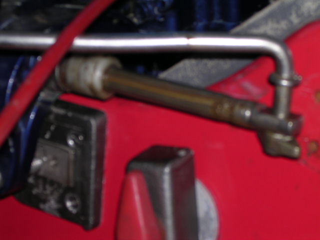

hallo,
dank tatkräftiger mithilfe von ferdi sollte es mir gelingen, die betreffenden bilder anzuhängen.
vielleicht ist der fehler ja zu sehen (die bilder sind z.t. nicht die besten).
auf dem dritten bhild ist eine distanzhülse in der vebindung zum auge der lenkungs-schubstange zu sehen.
wenn ich die nach unten (unter das auge) mache, ist der motor nicht mehr zu kippen.
auf das die/der fehler zutage treten möge.....
gruß attila
p.s. besten dank, ferdi
ps.ps. wenn die bilder zu unscharf sind, mach ich sie nochmal (heut klappt irgendwie alles nicht........ -vollmond????-)

Alt 18.10.2005, 21:51
Benutzerbild von blacky GS
fr. Wikinger
Beiträge: 2.434
Zitat von attila
hallo,
gruß attila
Versuch mal den Steuerhebel bis zur Anschlagsscheibe runter zu drücken und am anderen Ende unter den Motorwinkel zu befestigen.
Gruß Blacky

Alt 18.10.2005, 22:04
Helge
Zitat von blacky GS
Versuch mal den Steuerhebel bis zur Anschlagsscheibe runter zu drücken und ...
...selbe Idee hatte ich auch, doch ich befürchte, dass der dann herausstehende Gewindeteil beim Kippen am Spiegel kratzt ... das Problem hatte mein Vater auch mal.
Alt 18.10.2005, 22:09
fr. Wikinger
Beiträge: 2.434
Kann sein aber so kann es sich verkanten. Muß man mal ausprobieren, und das Kippachsenrohr gut säubern und einfetten. Bei meinem Motor ist dort ein Schmiernippel angebracht welcher aber das Rohr nicht fettet sondern nur die Kippgelenke.
Gruß Blacky

Alt 19.10.2005, 11:13
c*****r
Also für mich sieht's ganz stark nach Kipphebel-Problem aus - ich kenne das. Da muss man etas rumprobieren.
Am Motor den Kipphebel von unten rein (evtl. auch nicht ganz) und am Lenkkolben dann soweit rein, bis es leicht läuft, den Rest wenn nötig mit einer Distanz-Scheibe/Mutter ausgleichen - das würd ich mal probieren.
Da kann 1/2 cm rauf oder runter auf beiden Seiten schon eine Menge ausmachen!
Die Anschlussplatte läuft ziemlich eng am Motor, dadurch ist die Krafteinwirkung nicht so günstig. Mein Suzi hat in der Anschlussplatte 2 Gewinde - leicht läuft's nur in der äußeren.
Reinhard

hallo,
ich hab heute mal über tag alle denkbaren möglichkeiten ausprobiert, ohne erfolg jedoch.
ich bau jetzt mal die ganze chose ab und fange mit der kipprohr-reinigung an.
dann werde ich bei volvo deutschland, als tohatsu-importeur, mal anfragen, wie denn die werksseitige montage aussieht.....
....und dann schaun mer mal...
im übrigen, wenn ich am lenkkolben das anschlußteil ganz durchstecke und dann die distanzhülse samt flügelmutter von unten aufschraube, kann ich den motor definitiv nicht mehr kippen, ohne daß das teil am spiegel streift bzw.sich sogar sperrt.
und das kann ja auch nicht sinn der sache sein.
gruß attila
