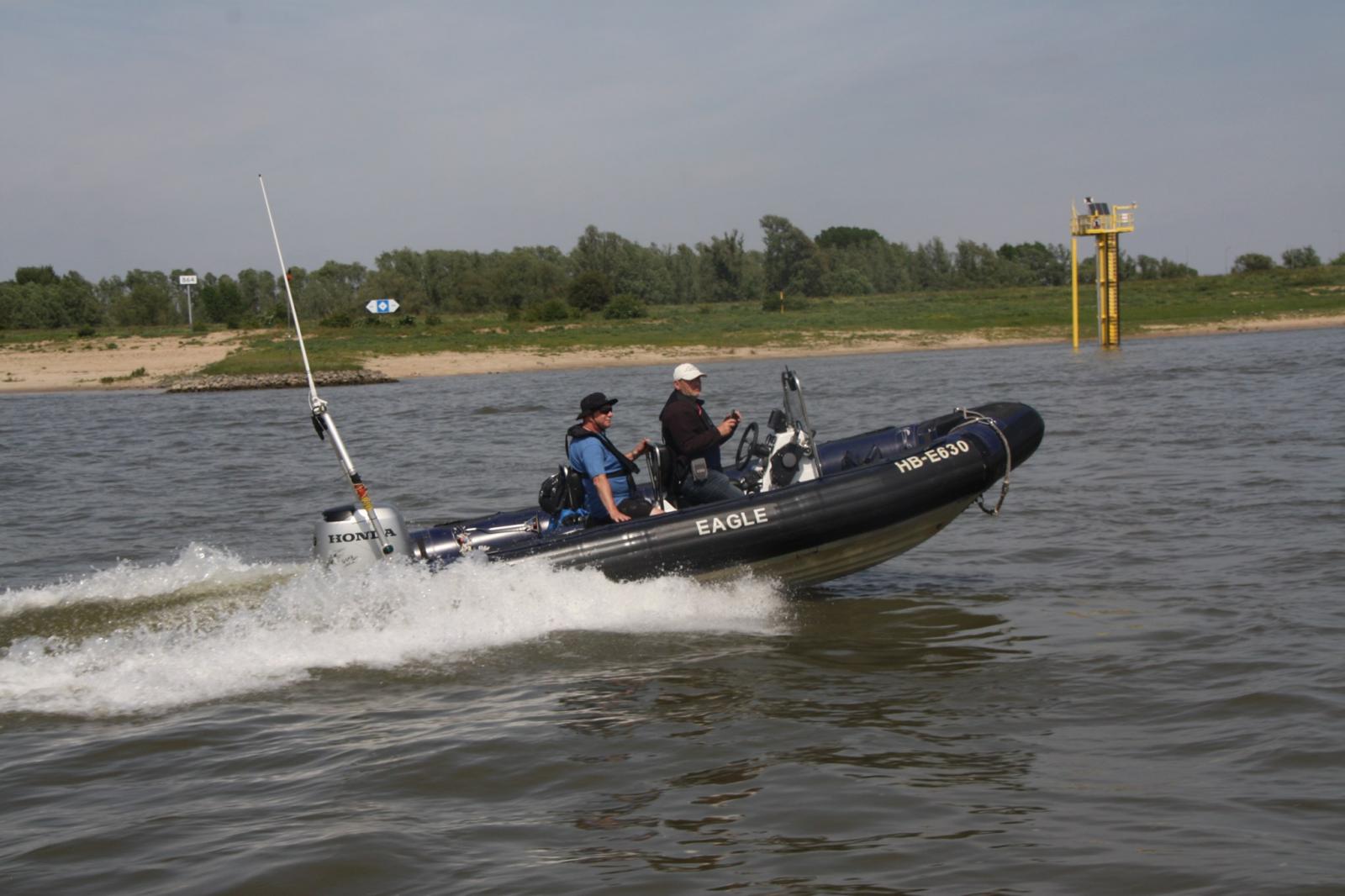

So ähnlich hatte ich das an meiner letzten SR auch gelöst.
Allerdings war die Leine nicht geknotet sondern gespleisst.
Angebracht hatte ich die Leine für den Fall das ich mal in den Schlepp genommen werden muss. Was glücklicherweise nie passiert ist.
Bei der SR ist es nicht möglich aus dem Boot heraus an die äußere Bugöse zu kommen. Das geht es nur mit dem Umweg durchs Wasser oder über eine fest an der Bugöse angebrachten Leine. Die Leine aber nur so lang machen, das sie defintiv nicht in den Prop kommen kann.
Bei mir wurde die Leine dann für alles, was anlag, genutzt.
Auf dem beigefügten Bild kann man das recht gut sehen.
Die Leine war 2-teilig. Das kurze Ende direkt am Boot hat mir das Ein- und Aushaken des Windenseils beim Slippen erleichtert.
Ich habe beim Slippen in die Leine statt in die Bugöse eingehakt. Wenn das Boot auf dem Trailer und oben an der Rampe war habe ich umgehakt in die Bugöse und das Boot die letzten Cm bis zum Windenstand gezogen.
