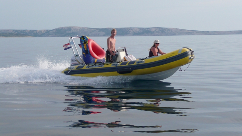

1) Schau dir mal dein Foto an:
http://www.schlauchboot-forum.com/fo...8&d=1386014689
Du wirst erkennen, dass dein Boot die Schläuche im Wasser hat. Deshalb ist es absolut wichtig, dass du den richtigen Druck in den Schläuchen hast, sonst können diese beschädigt werden.
Wenn der Druck nicht stimmt, fangen die Schläuche hinten zu "flattern" an, was das Material erheblich beansprucht und auch zu Schäden führen kann.
