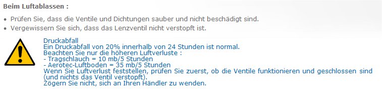

genau das was Du schreibst sagt Zodiac schon seit 20 Jahren
sorry,
endlich wieder mein Lieblingsthema von vor Jahren, als ich selber einige Zodiacs und Bombards hatte .
unter
http://www.zodiacmarine.de/club-zodiac/ratschlage - Wartung
findest Du folgenden Absatz
Zodiac ist der einzige Hersteller weltweit, der es als normal bezeichnet und toleriert, wenn das Boot innerhalb nicht einmal einer Woche komplett leer und ohne Druck ist. Dieser Absatz ist auch in jedem Eignerhandbuch abgedruckt, und genau damit wird man bei Luftverlust von Zodiac/Bombard abgeschasselt.
10mb pro / 5 Stunden Druckverlust bedeutet 240mbar (also den vorgeschriebenen Druck der Tragschläuche) in 120 Stunden = 5 Tagen zu verlieren ist noch "normal". Die haben doch nicht mehr alle Tassen im Schrank.
Naja, wers braucht

Noch eines (weil gerade das Ventilthema aktuell war) was mir auffiel. Das Boot lässt von 240 mbar den Druck auf 220 ziemlich schnell (48 Stunden) dann scheint es über Wochen zu verharren, alles bei annähernd gleicher Garagen Temparatur, 15 - 25 Grad.

Das mit den Luftverlierventielen ist auch so eine Sache, ich hatte damit nie ein Problem, hatte aber auch schon die schraubbare Variante der Kappen. Beim Zodiac (Bajonet) hatte ich aber auch keine Probleme.
Diese Boote werden in Massen produziert, in Foren liest man meistens aber nur die Problemfälle.
Ergo liest man auch mehr über Probleme der Zodiacs als über irgendeine Chinapelle, ergibt sich aber aus der Prozentzahl...
Das sollte auch mal jemand sagen.
