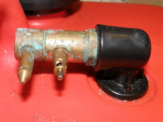

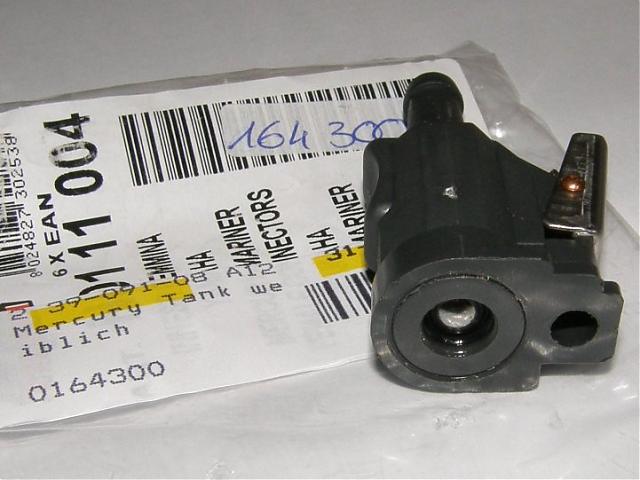

Danke für die PN Snackman,
aber die Anschlüsse sehen alle ähnlich aus. Ich kann mich nicht entscheiden, will nicht nochmal einen falschen bestellen.
Habe mal zwei Fotos angehängt. den falsch bestellten und den Nippel am Tank.
Die Verreigelung und der Abstand zueinenander passen, nur der eigentliche Benzinnippel ist dünner als am schwarzen Schlauchteil.

Hallo Dietmar, das Messingteil an dem Tank sieht mir nach OMC (Johnson/Evinrude)aus.
