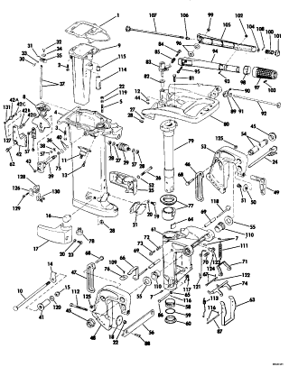

Ich mein die Flachwassereinstellungen bei Motoren ohne Powertrim.
Das mit dem Vierkantholz geht wirklich, ich habe es getestet aber das ist eine Quälerei für jeden Bootsfahrer.
Werde mal ein paar Fotos machen von meinem und dann schau ich mal ob ich einen 40 PS Johnson finde der das hat. Mir ist halt nur aufgefallen das da kein grosser underschied ist, halt nur das Teil wenn man den Motor kippt auf die Tiltstange draufsetzt.
Hier eine Zeichnung davo das Teil ist die Nummer 63 unten rechts.
Gruss Michael

Mit Bild gehts besser. Michael meint bestimmt das.
1 - Trailerstellung
2 - Flachwasserstellung
Wie man das allerdings bei einem Motor der diese zweite Kerbe nicht hat bewerkstelligen will weiß ich auch nicht.

Diesen Klappmechnismus kenne ich von unserem 35er Johnson. Hierbei ist ein kleiner schwarzer Hebel an der rechten Seite des Motors nach oben zu schieben.
Jetzt kann man den Motor nach oben klappen. Dies dient aber nur um entweder den Motor beim slippen vor Grundberührung zu schützen oder den Motor am Steg aus dem Wasser zu heben.
Ich denke das Holz das du meinst ist der den manche (ich auch) beim trailern zwischen Motorschaft und Trimzylinder klemmen.

Jeep das habe ich auch und manche haben dann noch ein Winkel der beim Hochklappen runder fällt und auf der Tiltstange aufsetzt. Beim Bedienen des Hebels löst man das ganze wieder und man kann ihn runder klappen oder ganz nach oben. Ich habs gesehe ist nicht kompliziertes aber anscheinend selten.
Auf der oberen Zeichnung habe ich den Winkel mit Nummer angegeben. Die Zeichnung ist etwas Kompliziert aber genau den Winkel meine ich.
