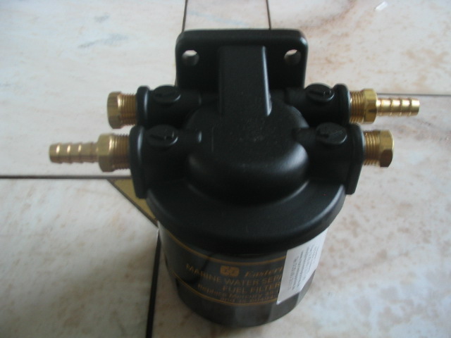

Hallo, siehe im Bild meinen neuen Wasserabscheider und Benzinfilter.
Meine Frage nun zu den Anschlüssen. Womit werden die Gewinde eingedichtet? Kann man dafür Teflonband nehmen oder gibt es dafür ein Bezinbeständiges Dichtungsband?
Ambesten etwas was man im Baumarkt oder ähnliches findet.

Jochen,
ich hab dazu eine Gehäusedichtmasse von Teroson genommen. Damit werden im KFZ-Bereich Getriebe und Motoren abgedichtet. Das ist gegen Öl und Benzin resistent. Normales Silikon ist nicht wirklich bezinfest.

Hallo Jochen,
ich würde Teflonband nehmen.
Der sieht gut aus. Wo hast Du den her? Meinen habe ich letztes Jahr gekauft. Das Teil ist mittlerweile so korrodiert, dass ich den Becher nicht mehr demontieren kann .

Hallo Jochen,
hab auch so ein Teil (zuerst original Bootszubehör, dann selber einen größeren gebaut. Gibts irgendwo als Thread).
Habe ursprünglich auch zur Fitting-Abdichtung ein Teflonband verwendet. Das Trägermaterial löst sich aber durch den Sprit auf, und es rinnt eine weiße Soße herunter. Kann ich also nicht empfehlen. Bin dann auf den guten, alten Hanf umgestiegen. Der hält völlig problemlos. Dichtpasten, Silikon oder so würde ich nicht empfehlen, weil die nur "zukleben" aber nicht wirklich ein Gewinde abdichten. Und beim primen entsteht schon ein ziemlicher Überdruck im Wasserabscheider, der sogar dazu führen kann, dass über die Dichtung des Schauglases ein paar Tropfen austreten.

Hallo Andreas, danke jetzt habe ich natürlich mit Teflon gedichtet. Kann ich aber wieder lösen und Hanf nehmen. Sollte man einfach Hanf nehmen oder mit Neo-Fermit aus dem Wasserbereich?

Hallo Jochen,
warum nimmst Du nicht einfache Kupferdichtringe ?
Andreas P.

........weil er sicherlich die Gewindeeinsätze im Gehäuse eindichten will.
ja genau, die Gewindeeinsätze an denen die Leitungsanschlüsse sind,
aber warum sollten diese denn mit Kupferdichtringen nicht
dicht werden ?
Hallo Jochen,
wenn du im KFZ-Handel flüssige Gewindedichtung von Loctite bekommen kannst bist du auf der sicheren Seite. Dichtet Gewinde gegen Öl und Benzin usw. ab. Wir nehmen das für Hydraulikverschraubungen aber auch für Benzinanschlüsse und hatten noch nie Probleme.
