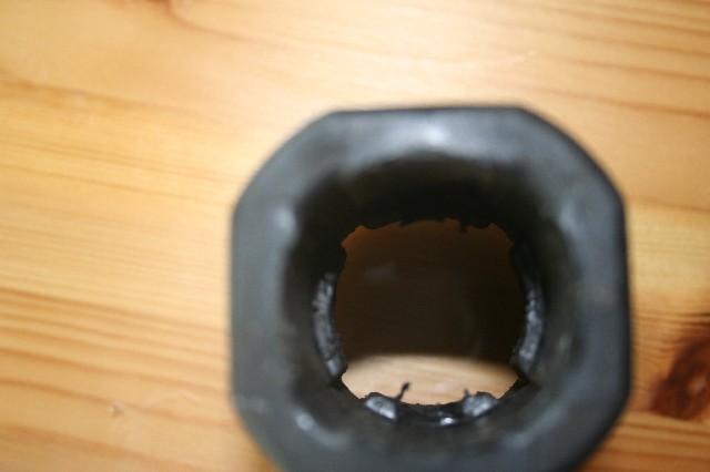

Die ganze Welle hängt voll mit Gummibrocken. Im Inneren des Propellers ist das Gummiteil total zerstört.
Alle herbeigeeilten Experten und der Hafenmeistern kommen zu dem Schluss, dass mein Edelstahl-Prop nicht mehr Reparabel sei und ich einen neuen Propeller brauchen würde. Dieser Gummieinsatz sei nicht tauschbar. Ich als Laie stehe nur wie ein begossener Pudel daneben.

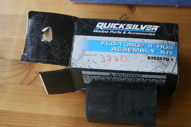

Obwohl die telefonische Nachfrage in der Marina von Vrsar ja negativ war überredete mich Harry doch noch mal dort hin zu fahren. Dort ist eine Mercury-Vertretung und mein Propeller ist ein Mercury Mirage.
Dort zeige ich meinen defekten Propeller und versuchte zu erklären, dass ich einen neuen Prop kaufen möchte.
Der etwas mürrische Mann kramt dann im Regal zwischen lauter Kleinteilen ´rum und knallt mir so ein kleines Päckchen auf die Theke
und siehe da, das ist dieses Gummihülse ´drin die in meinem Prob zerstört ist. Mit ein paar Hammerschlägen hat er die alte Gummihülse ´rausgehauen und bekommt von mir 100,- Euro.
Jetzt geht mir ein Licht auf. Mein Prob hat eine tauschbare Rutschkupplung die bei Grundberührung das Getriebe vor Schäden schützen soll.

Inzwischen habe ich mal nachgesehen und diese Rutschkupplung hätte in den USA 44,- $ gekostet.

Frank,Plastikteil??????
Sieht für mich auf den Bildern aus wie der eingepreßte Gummiring????
Geht zur Not auch ohne Presse zu wechseln,einfach mit Gewindespindel und großen U-Scheiben reinziehen.
Wie kann da jemand auf die Idee kommen,dass der Prop. Schrott ist????
Wenn es sowas nicht als E-Teil gäbe,dann hätte ich mir was gedreht,bzw. solche Gummibuchsen gibt es auch als Normteil im Maschinenbau.
Gruß Falk

Hallo Falk,
ja das Teil ist aus Hartplastik. mit allen Teilen sieht das dann so aus:

Geiles Steckbild !!!!
Na da ist das Wechseln doch ein Kinderspiel !!!!
War wahrscheinlich die Mutti zu schwer und hat die Plastehülse zum Aufgeben gezwungen
