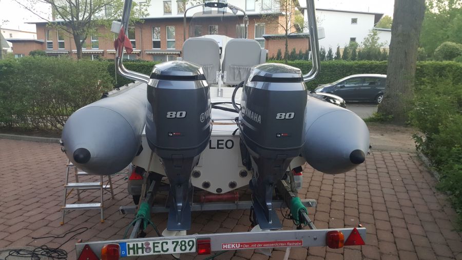

So 100% erfüllt wohl fast niemand die Anforderungen, wobei man nochmal diskutieren müsste, ob Klebebuchstaben dauerhaft oder nicht sind. In der Praxis habe ich festgestellt, dass für die Behörden auf dem Wasser (ich kann nur für D und F sprechen) Klebebuchstaben am Steuerstand und Name am Heck (siehe Bilder) als auch Gummifarbe (Bild) oder Klebebuchstaben auf dem Schlauch keinerlei Anlass zu Reklamation geben, es wurden, wenn überhaupt immer andere Dinge kontrolliert, von denen man es nicht vermuten würde, wie z.B. Motor Seriennummer.
Hits:	69
Größe:	250,1 KB
ID:	20436   Klicke auf die Grafik für eine größere Ansicht
Hits:	62
Größe:	104,4 KB
ID:	20437   Klicke auf die Grafik für eine größere Ansicht
Hits:	62
Größe:	55,6 KB

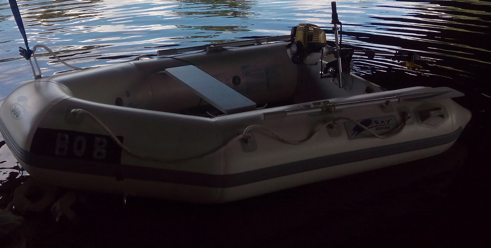

Hallo!
Ich hab mir gerade mal die Bilder angesehen die ich von meinem Boot habe.
Dabei habe ich erst mal festgestellt das meine Idee garnicht geht, da die Paddelblätter waagerecht liegen wenn sie eingerastet sind.
Also muss ich mir doch was anderen einfallen lassen.
Das einzige was mir noch einfällt ist eine Paracord Schnur zwischen den Befestigungen der Umlaufleine, daran das Schild und eine *Abspannung* nach unten zum D-Ring.
Sollte ja dann auch halten.
Falls jemand andere Ideen hat, einfach her damit.
Anbei ein Bild meiner BOB (da wisst ihr auch was ich meinte......)
Mit bestem Gruss
T O R S T E N
