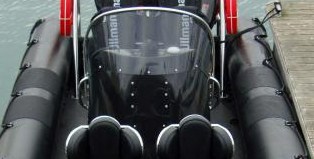

möchte mir bei Ribcraft zwei wear patches bestellen, die sind vom Preis her interessanter als bei Humber.
Jedoch die große Frage ist, wie man evtl. Kleberückstände ordentlich entfernt.
Die bei Ribcraft verstehen Ihr Handwerk sehr gut, anbei zwei Bilder von der Montage der wear patches.
Auf dem ersten Bild sind ringsum Kleberänder zu sehen.
Beim zweiten Bild, auf dem Trailer, siehr man hier keine überschüssigen Kleber mehr.
Wie machen die das?

wie die das machen, kann ich dir nicht sagen.
Ich beschreibe aber mal kurz, wie ich es machen würde:
Klebestück auf den Schlauch legen und mit einem weichen spitzen Bleistift anzeichnen.
Mit Klebeband auf dem Bleistiftstrich abkleben.
Klebestück nochmal auflegen und kontrollieren, dass das Klebeband nicht über, aber auch nicht weg steht.
Danach nach Bearbeitungsanleitung des Klebers verfahren.

Mit Malerklebband rundum abkleben, Kleber auftragen, ankleben und sofort Klebband abziehen.
Also ich würde welches von 3M oder so kaufen, hochwertigeres Klebband.

die Frage war nicht wie klebe ich einen Flicken sauber auf, sondern wie haben die bei dem Boot auf den Bildern den überschüssigen Kleber wieder so sauber wegbekommen. Das wird halt nur der Fachmann erklären können.

Villeicht in dem man beim auftragen schon präzise arbeitet.
Hab auch schon mal einen größeren flicken aufgeklebt und rund herum war nachher kein Kleber. Bei so großen Klebestellen muss msn aber glaub ich schon viel Übung haben.

Ribcraft macht das mit normalem Tesaband. Bei mir sieht das extrem sauber aus und an den Patches sind Null Kleberüchstände sichtbar.
Wobei die Patches Treatmaster sind und die bekommst du beim Zubehörhändler deines Vertrauens wohl noch günstiger als bei RC.

...entweder haben Michael und ich bei der Beschreibung versagt oder du hast es nicht ganz verstanden. Du klebst mit diesen Abdeckbändern AUSSERHALB der Hypalon Klebezone ab, der überschüssige Leim ist dann AUF dem Abdeckband und diesen ziehst du ja nach dem auftragen und kleben wieder ab. Somit hast du KEINE Rückstände auf dem Schlauch.
--> wie beim Malen, Sockel abdecken, Wand streichen, Abdeckklebband vom Sockel abziehen, Sockel sauber und farbfrei.
