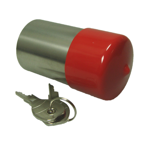

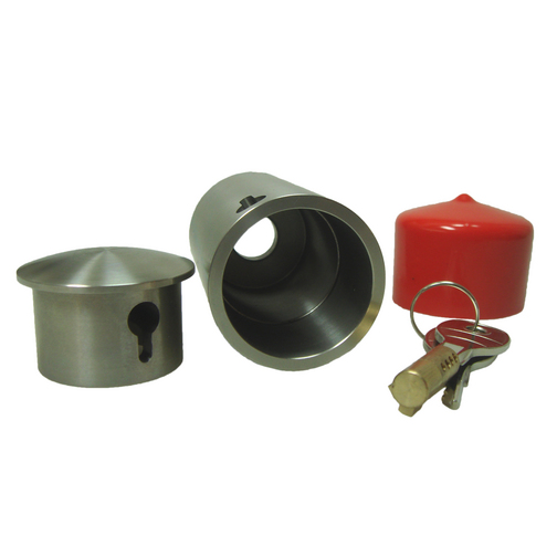

hallo,
auf einer Schraube, mit der der Motor am Spiegel befestigt ist, hab ich ein Schraubenschloß dran. Leider fehlt der entsprechende Schlüssel dazu .
Ausschauen tuts so, sogar eine rote Kappe hat meins, das Loch fürn Schlüssel schaut auch so aus, deshalb geh ich davon aus, dass das Innenleben auch so ausschaut und dass es das gleiche ist.
Da ich die Motorbolzen mit neuem Dichtmittel einsetzen will (immerhin sind die jetzt wahrscheinlich seit 2007 so drin), steh ich vor der Herausforderung, das Schloß knacken zu müssen.
Wenn ich mir das Innenleben so anschau, dann hilfts mir nicht wirklich, wenn ich da mit der Flex drangeh und einfach ratz-fatz das Ding so weit innen wie möglich abschneide. Dann komm ich immer noch mit nix an die Schraube ran ?
hat da wer von euch einen Lösungsansatz ?
Ups - Denkfehler - eigentlich müsste man dann innen mit einer Nuss reinkommen ? Weil, irgendwie musste die Schraube ja auch befestigt worden sein.

Öhm...ausbohren? Das sieht aus wie die kleinen Schlösser in den Kupplungsgriff-Schlössern an der Trailern. Diese lassen sich in Sekundenschnelle ausbohren, bzw. mit ein bisschen fummeln locker und butterweich knacken.

Wenn die Schlüssel wirklich so aussehen, wie oben auf dem Bild, dann nimm mal nen passenden Nagel oder Draht,
schlag den platt und dann würde ich es mal ein paar Minuten damit probieren.
So kompliziert sieht der Schließapparat nicht aus.
Ist dann ne sauberere Angelegenheit als mit der Flex.
Hatte gerade die selbe Idee, die Trailerschlösser sind ja nur 6 oder 8 mm Messing im Durchmesser, sollte problemlos funzen mit dem aufbohren. Und wenn Du eh keinen Schlüssel mehr dazu hast ...

danke euch, ich werds wirklich zuerst mit Ausbohren probieren
