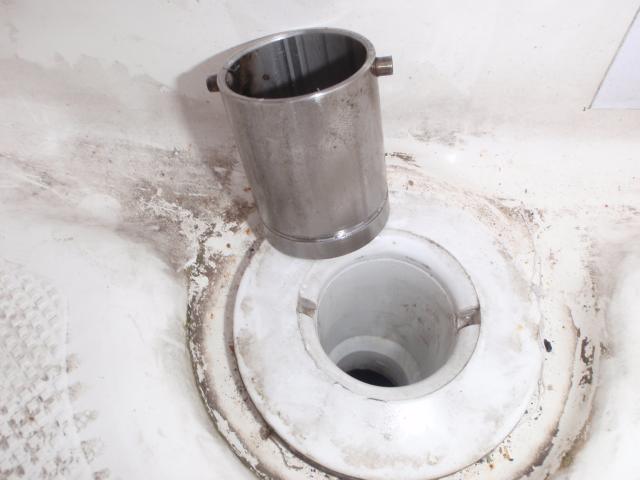

Alt 21.05.2012, 08:13
Nitril
Hier die ersten 3 Fotos, weitere folgen.
