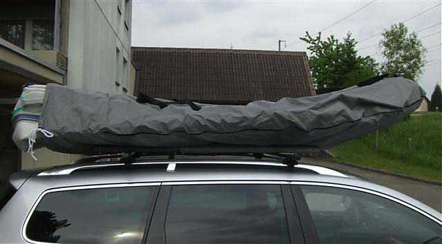

ich denke ich habe es mir doch zu einfach vorgestellt. Wenn ich mein Rib mit Kiel nach oben auf dem Dach habe, dann ist die Sicht einfach eingeschränkt da das Boot zuweit übers Fenster schaut. Wenn ich das Boot mit Kiel nach unten transportiere dann ist der Auflagepunkt einfach auf eine zu kleine Fläche konzentriert und der Querträger federt vorne. Hier könnte ich allerdings ein CNS-Rechteck darüber stülpen was die stabilität sicher verstärkt.
Was meint ihr zum Transport wie auf dem Foto oder was wären Eure Vorschläge?
Bin im Moment ein wenig frustriert da ich nicht sicher bin ob ich wirklich das richtige Boot für meinen Urlaub am Meer gekauft habe- nun hoffe ich das Ihr mich etwas aufheitern und vor alle beruhigen könnt.Den beim aufladen alleine habe ich auch noch eine Beule in mein Auto gemacht unter der Dachreling
Gruss Oliver

Hallo Oliver,
wir haben unser altes Boot (ein DAS 350 48kg) auch auf dem Dach transportiert. Das Auf- und Abladen war immer sehr aufwändig und mühsam. Ausserdem hatten wir, ab ca 70 km/h, unangenehme Windgeräusche. Wir haben jetzt einen Trailer. Das neue Boot (DS 420 mit 89 kg) ist für den Dachtransport zu schwer, aber ich würde es auch nicht mehr wollen, da der Transport mit dem Trailer viel bequemer ist. Ich kann leider auch bestätigen, dass der Dachtransport das Auto nicht gerade schont. Bei mir ist regelmäßig die Heckspritzdüse abgebrochen (von den Kratzern ganz zu schweigen)
Wir können den Dachtransport leider nicht empfehlen.
Gruss Oliver
Hallo Oliver,
wie auf dem Foto kann ich dir definitiv nicht empfehlen.:sportschi Denk bitte an den Fahrtwind! Im besten Fall entlastet dir das Boot so nur die Vorderachse im schlimmsten Fall hebelt es dir die Reling kaputt, was zur Folge hat, daß das Boot erst mal hochfliegt und anschließend in den nachfolgenden Verkehr kracht. Das kann sehr üble Folgen haben.
Also in jedem Fall Kiel nach oben. Zum Aufladen Kanten polstern und mit 2 Mann hochheben. Kannst ja auch mal Kiel oben / Bug nach hinten probieren. Zurück kannst du mit 2 Aussenspiegel gucken und nach vorn hast du dann frei.
Aber im allgemeinen ramponiert man sich das Dach immer wenn man ein Boot öfter draufpackt. Es gibt seitliche Ladegestelle, die funktionieren ganz gut, kosten aber ne ganze Menge.
Aber ideal ist halt dann auf Dauer doch ein Trailer, da passt dann später auch mal was größeres drauf.

Ihr wollt auch immer gleich alles auf einmal! Der Dachtransport eines solchen Bootes ist an sich ja schon etwas verwegen, aber dann das Boot auch noch gleich ALLEINE auf- und abladen wollen? Das kann doch nur in die Hose (oder in`s Dach) gehen....
Sei`s drum: Ich würde ein Festrumpfschlauchboot auf jeden Fall "normal rum" auf dem Dachträger transportieren, weil man nur so relativ kraftschlüssige Verzurrungen hinbekommt. Wenn man das Boot umdreht, sind zwischen Dachträger und Boot immer irgendwie die eingeschlagenen Schläuche dazwischen. Sowas gibt auf lange Sicht sich lockernde Zurrgurte, oder man muß die so doll anknallen, das ich Angst hätte, die Schläuche zu beschädigen.... Außerdem transportiert man so ja doch meist nur, wenn hinten noch der Wohni dranhängt und dann ist eh nix mehr mit schnell fahren.
Ich habe hier vor einiger Zeit mal Bilder von meinem ehem. Novurania MX430 gepostet- der Vorbesitzer hat das Boot auch jedes Jahr auf dem Dach seines Audi S4 Kombi mit nach Norwegen genommen. Für`s Auf- und Abladen hatte er sich so eine Art klappbare Rollenbahn gebaut, die er an dem hinteren Querträger richtig eingehakt hat, bevor dann das Boot drauf raufgeschoben wurde. War aber selbst mit zwei Mann noch eine ziemliche Asterei, sagte er mir- aber das Boot war ja auch kein Leichtgewicht mehr. Auf beiden Dachträgern hatte er jedenfalls zwei der Rumpfaufkimmung genau angepasste Bootsauflagen, da lag das Boot bombenfest drin. Zwei Gurte drüber und jeweils von der Bugöse und den beiden Heckösen runter abgezurrt, keine Probleme. Ist aufgrund des Aufwands aber wohl nur was für längere Urlaube, für einen kurzen Tagestörn wäre mir das zuviel Alarm.....
