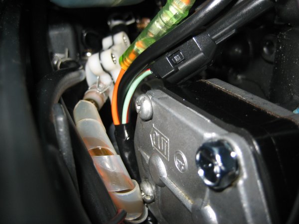

Habe mich gestern erstmals mit meinem Suzuki DT30C (Bj 99, Fernsteuerung, E-Start) näher beschäftigt.
Ich konnte die Entlüftungsschraube für das autolube (wie in meinem Manual beschrieben) nicht finden. Unterhalb des Ölbehälters führt eine transparente Ölleitung richtung Zylinder. Dazwischen ist ein weißer kleiner Behälter, dort hätte ich die Entlüftungsschraube vermutet, gibt es aber nicht, der "Behälter" ist nur mit 4 Schrauben zugeschraubt. Bin ich zu blöd, oder gibt es bei meinem Motor keine Entlüftungsschraube?

Zum besseren Verständnis habe ich Bilder aus Manual und vom Motor angehängt.

Haimo,
also die Entlüftungsschraube kann ich Dir auch nicht sagen, aber, wenn der Motor wegen Überdrehzahl ins Notprogramm geht, dann würd ich den Motor abstellen, ein paar Sekunden warten und wieder starten. Ich nehme an, das meinen die auch mit der holprigen Übersetzung.

Haimo,
Sehe ich auch so Ferdi, kann gar nicht anders sein!
