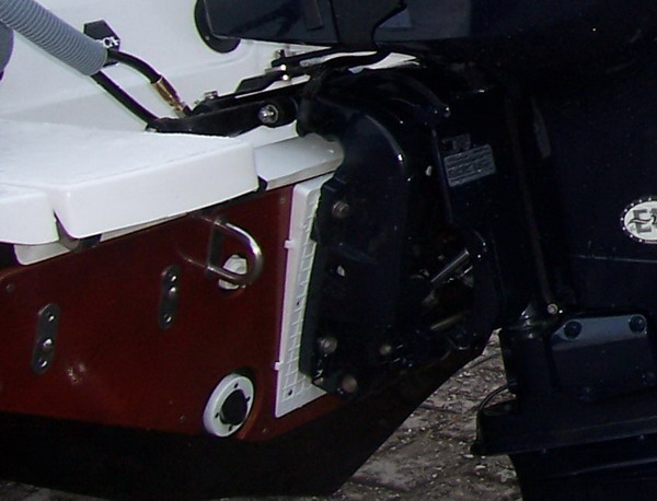

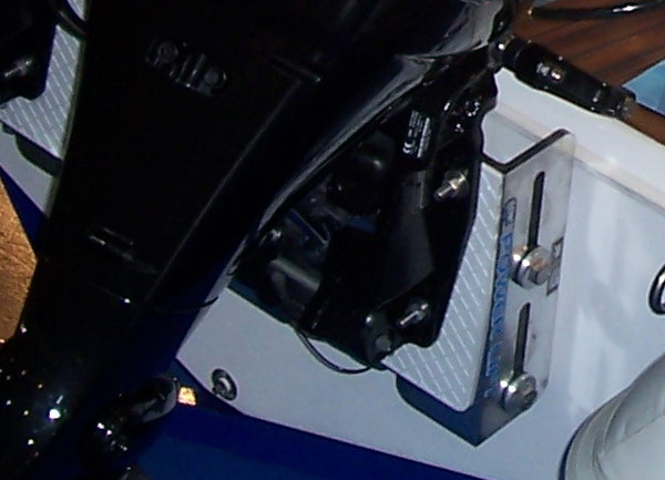

Hier ist der diese Keilplatte gut zu sehen:
am Pischl mit Lift. Die Platte müsste bei mir genau anderesherum montiert werden:
so wie am ZAR 65
Irgendwie sehen mir die Dinger so aus, als würden sie bei der erst besten Belasung zerbröseln

Schwer zu sagen, obs was bringt, oder nicht. Da bleibt Dir fast nur übrig, es auzuprobieren. Und soo schnell "Zerbröseln" die Dinger auch nicht, besteht aus profiliertem Nylon mit "Rautenstuktur" auf der Rückseite. Wie gesagt Versuch macht kluch.
