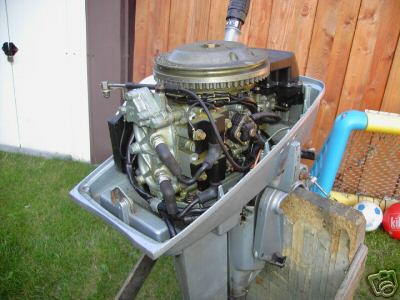

will ja nicht rumnerven, aber ich habe mal wieder ein Anliegen an Euch.
Folgendes:
Habe mir übers Auktionshaus nen Evinrude 6?PS ersteigert. Ist schon was älter, kann das Baujahr aber nicht genau bestimmen.
Ok, haben das Teil heute abgeholt und auch direkt nen Probelauf durchgeführt.
Sprang beim zweiten Zug sofort an und lief ruhig/konstant durch. Habe dann allerdings den Gang eingelegt und mal ordentlich Gas gegeben...musste Ihn dann aber sofort wieder ausmachen weil der Kollege mir die ganze 60l. Tonne leergeblasen hat!!!!!!!!
Kann das mit angegebenen 6PS sein???
Der Vorbesitzer erwähnte schon das es sich hier evtl. um eine leistungsgesteigerte/entdrosselte Version handelt und diese evtl. 13-15PS hat?!
Die genaue Bezeichnung lautet:
E-6-BFC-P oder T) A
B 010 226
Könnt Ihr mir da vielleicht weiterhelfen...
Danke und Grüße Mirko

Also, selbst ist der Mann....
...Johnson 6PS gegoogelt und heraus kam:
Er hat 6PS, an der Welle 5PS.
Die Version ist baugleich mit dem 8PS Motor, wurde aber für den europäischen Markt auf 6PS gedrosselt.
Habe ihn durch erweitern des Durchlass (Drossel!!!) der Membraneingang-Platte, Hauptdüsenvergößerung und reduzierung des Gasanschlags auf 8PS aufgemacht.
Zudem stellte sich heraus, das die Zylinderkopfdichtung und Impeller samt Gehäuse platt war.
Habe mir die Ersatzteile beim Hänlder besorgt und den ganzen Kram selbst repariert.
Fazit: Mit nem bischen technischen Know-How und ner Portion Zweitakt-Liebe kommt man um einiges günstiger weg als der teure Gang in eine Werkstatt...zudem machts noch Spaß und man lernt was über den Motor!!!
Gruß Mirko

Könnt heulen...Haben gestern nen Probelauf gemacht und mussten feststellen, das zudem noch die Kolbenringe platt sind.´
Shit, habe gedacht es liegt an der Kopfdichtung...nee nee nee...aber egal, das krigen wir auch noch hin.
