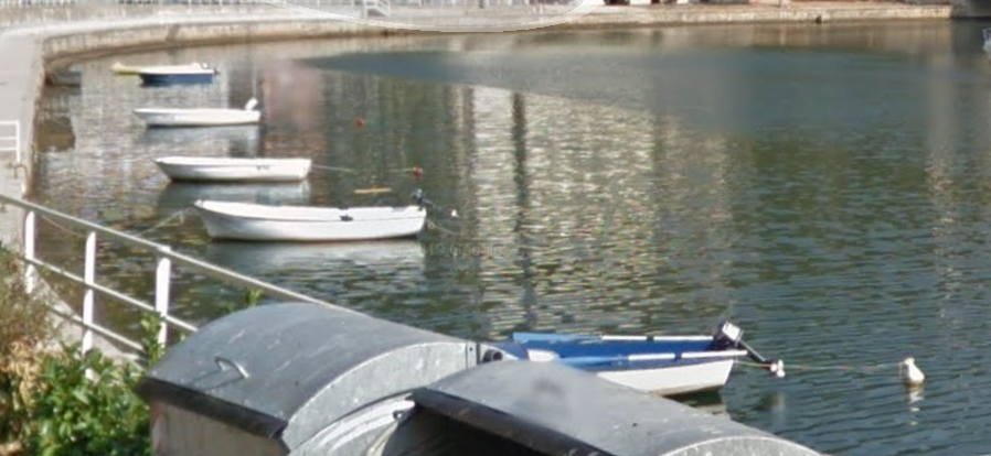

Weiß das ich mich jetzt hier voll als Anfänger oute aber egal.
Wie legt man so ein Boot an - ohne nass zu werden?

Die hängen hinten an einer Mooring, die weiter hinter dem Boot im Wasser am Grund befestigt ist. Die erzeugt eine gewisse Spannung, die das Boot nach hinten zieht.
Wenn man die vordere Leine in der richtigen Spannung und Länge bemisst, und die Befestigung an der Mooring natürlich auch, kann man das Boot mit Kraft zur Mole ziehen, schnell ein- bzw. aussteigen und dann zieht die Mooringleine das Boot wieder zurück.
Ich hoff das hab ich so erklärt, dass mans versteht.

Ah okay - vielen Dank
Verstanden

Also die Boote auf deinem Foto werden im Wäscheleinensystem angelegt.
Dazu nimmt man an der Boje die Mooringleine auf(diese läuft durch ein Öse) und befestigt sie am Heck. Dann fährt man zur Kaimauer und befestigt seine Bugleine. Dann zieht man an der Mooringleine bis das Boot weit genug von der Kaimauer weg is und macht sie fest.
Sieht man in Kroatien recht oft, vor allem dort wo es viel Schwell gibt.
Ich hab versucht es schnell im Paint zu veranschaulichen, bin aber kein Künstler wie man sieht
https://www.youtube.com/watch?v=eR6D71_5zus hier sieht man dann wie es Funktioniert, hab leider kein besseres Video gefunden...

Das nennt IMHO "MaryGosAround".
Man sollte aber nicht oben an der Boje den Rundlauf anschlagen sondern am Grund-gewicht -kette. Am Ankergewicht einen Block / Umlenkrolle und die Sache läuft auch relativ leicht.
Die Boje kann man sich dann auch ersparen.
Diese Konstrukt habe wir auch schon jahrelang in HR (damals noch Jugoslawien) angewendet.

fast alles richtig, nur heissen tuts "merry-go-round" oder "merry go round" vom englichen Karussell/Ringelspiel bzw. Enddlosschleife.

Hoffentlich ist das auch eine Mourring.
Sonnst halt Anker.
Bild hin oder her

Und eigentlich legt man Rückwärts an.
Zumindest bei größeren Booten.

Zeig mir ein Schlaucherl, das Rückwärts anlegt...

wobei eine merry-go-round normalerweise bei einem Bojenplatz gemacht wird, nicht bei einer Mooring, oder täusche ich mich da?

Kann schon Sinn machen, wenn es mal etwas ruppiger zugeht.
Mir füllt es sonst binnen Minuten das Boot mit Wasser.
Ich hab dann lieber den Bug in Windrichtung.
