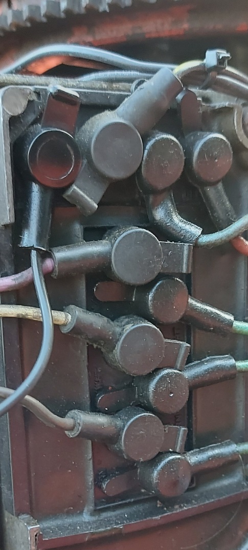

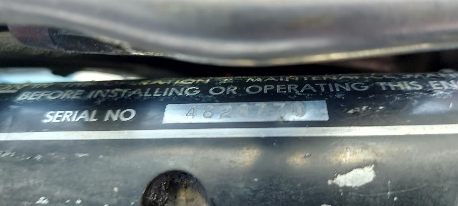

Hallo Maritin, ein Schaltplan wäre super. Bild der Serienummer habe ich angehängt. Es ist tatsächlich die Box am Motor. Bild ist auch mit dabei. Ich habe die Schaltbox zerlegt und in den steuerstand integriert. Deswegen habe ich einen extra Schalter. Hättest du noch Infos zu dem Motor evtl Baujahr oder so? Vielen Dank und Gruß Michael

Sorry hier nochmal die Seriennummer. Kompliziert mit dem Handy hier was hochzuladen...

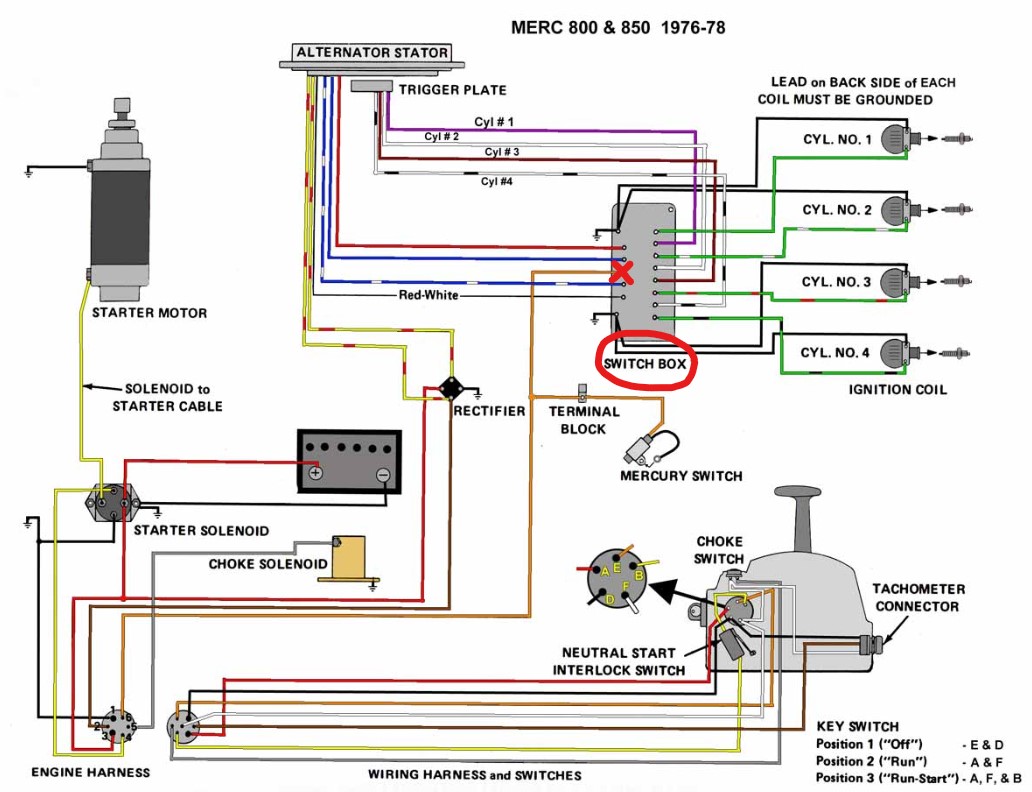

Wie dem auch sei, es gibt einerseits untenstehendes Bild falls das weiter hilft. Müsste zu deinem Motor passen laut S/N.
Oder aber folgenden Link. In dem Manual werden alle 45-115 PS Mercurys von 1969-1989 behandelt. Deshalb ist es etwas umfangreich und unübersichtlich.
Im Appendix am Ende sind aber alle wiring diagrams der in diesem Zeitraum gebauten Systeme untereinander.

Das Konzept ist so, das ich alle Kabel ausser Zündschloss und Neutralschalter aus der Schaltung ausgelötet habe und in meinen Steuerstand gelegt habe.
Ich habe nochmal ein Bild angehängt. Die Frage ist, braucht das rot makierte Kabel +12V zum abstellen des Motors oder geht der Motor aus, wenn keine 12V mehr anliegen. Ich weiß, das es nicht der richtige Schaltplan ist, ist aber sehr ähnlich zu meinem Motor.
Weist du zufällig was die Funktion des Mercury Switches ist?

Der Mercury switch verhindert das Starten, wenn der Motor oben ist.
Nennt man auch Tilt Switch.
Der schließt dann die Zündung kurz indem er das Kabel auf Masse legt.
Das orange Kabel sollte also an sich keine Spannung brauchen. Das soll im Gegenteil, zum abstellen auf Masse gelegt werden. Drum hängt dort auch der Mercury switch :-)

Vielen Dank, jetzt hast du mir echt weitergeholfen. Ich muss dort auf Masse schalten. Danke dir
