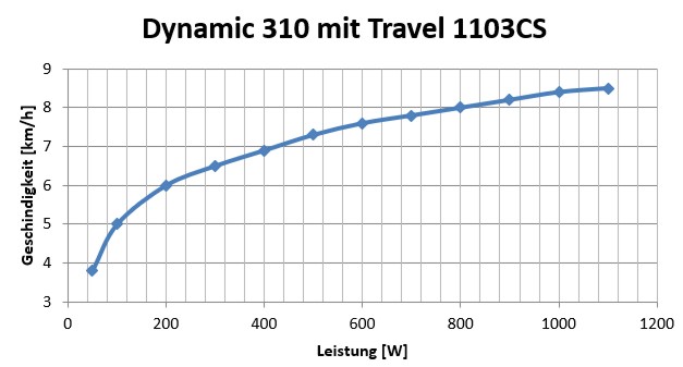

Standard Dynamic 310 mit Torqeedo Travel 1103CS
ich habe mal das Dynamic 310 mit einem Travel 1103CS getestet. Die Geschwindigkeit und die zugehörige Leistung sind im Anhang in einer Grafik.
Toll wenn man mit 100W schon mit 5km/h unterwegs ist.
Unbeladen habe ich noch 2 Bilder gemacht. Die Schläuche schweben über dem Wasser.
Wenn man 150kg Beladung reinsetzt, dann ist es vom Spiegel Oberkante noch 30cm bis zur Wasserlinie.
Das Boot fährt sich gut und lässt sich auch sauber Rudern, da habe ich etwa 2,5km/h erreicht.
